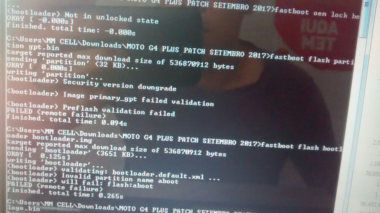

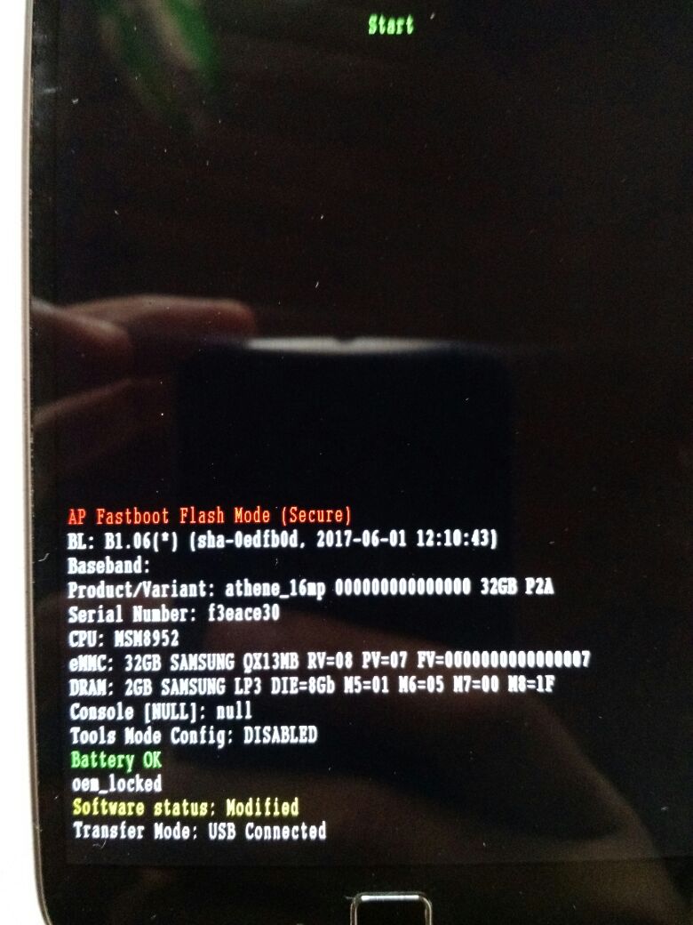

ola boa tarde e meu primeiro tópico aqui estou com problema que não consigo solução, tenho aqui um xt1640 que estava com bootloader desbloqueado e acabou por ser atualizado via OTA  então entrou em hard brick ate ai blz usei o blankflash  ele ligou na tela de ( AP FASTBOOT FLASH MODE (SECURE) e la em baixo aparece oem_locked e a rom não passa da um erro no bootloader como se eu tivesse tentando fazer downgrade do mesmo, mais na verdade estou passando a rom com o patch mais recente alguem pode me ajudar por favor?

digite o seguinte comando fastboot getvar all
veja a referência correra da rom o baixe nesse site aqui conforme a que o os comandos mostra https://firmware.center/firmware/Motorola/Moto G4 (Plus)/Stock/XT1640/
