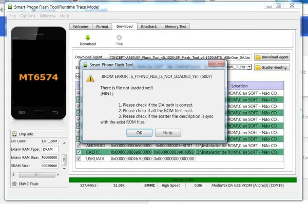

paulohk Postado Março 13, 2018 Compartilhar Postado Março 13, 2018 boa tarde amigos....estou tentando fazer a instalação da rom no meu j7 prime e da essa mensagem de erro voces podem me ajudar? Citar Link para o comentário Compartilhar em outros sites More sharing options...
paulohk Postado Março 13, 2018 Compartilhar Postado Março 13, 2018 Pessoal Postei agora perguntando oque poderia ser esse erro e então sai pesquisando e encontrei a solução...... alterei apenas o nome do arquivo selecionado na imagem abaixo..... era USERDATA.IMG ai mudei para USRDATA.IMG.......após isso tentei novamente fazer a instalação e foi tudo 100% o celular esta ligado e carregando ja testei tudo!!!! Ary Braga, Wesleytek e Reginaldo almeida reagiu a isso 3 Citar Link para o comentário Compartilhar em outros sites More sharing options...
