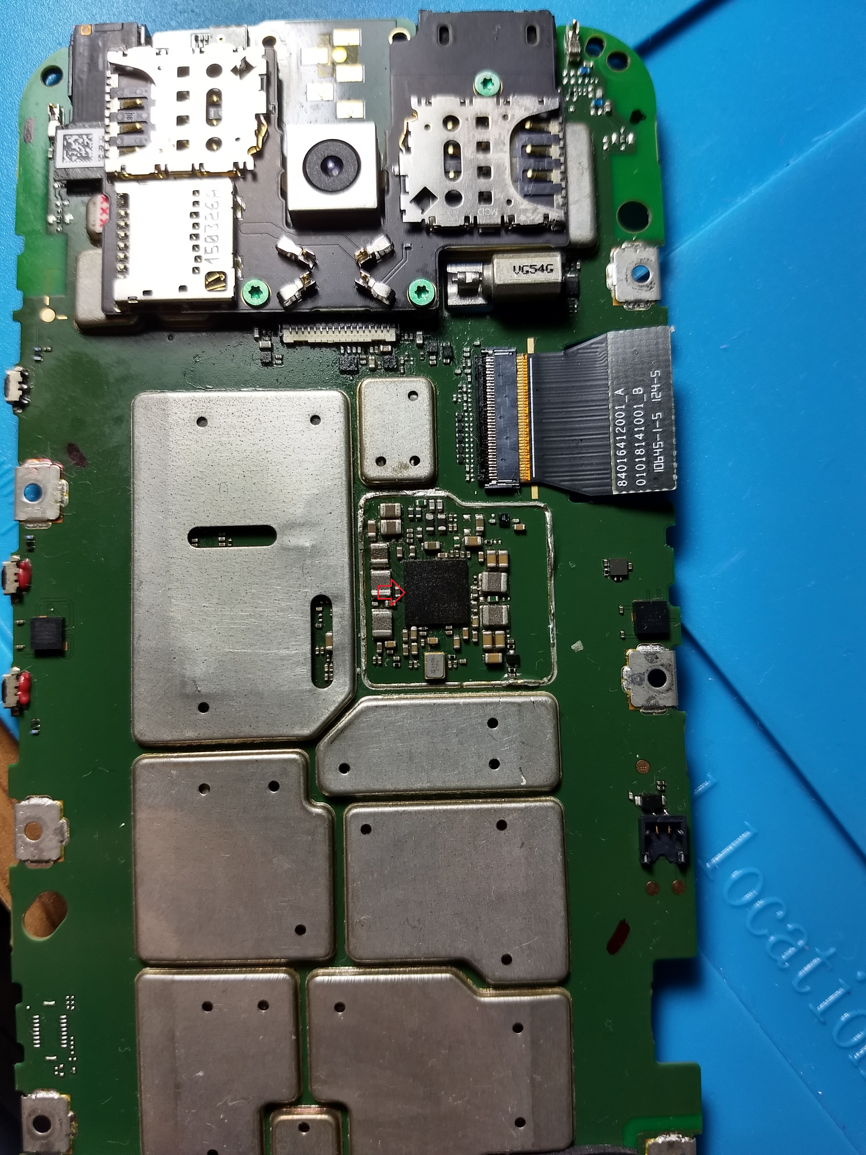

jeancel Postado Janeiro 8, 2018 Compartilhar Postado Janeiro 8, 2018 Olá pessoal bom dia! Estou com um moto g 3 que parou de ligar logo após ter trocado a tela dele, testei a tela no aparelho antes de fechar e ela funcionou normalmente, quando fiz o procedimento final de colagem da tela o celular parou de funcionar do nada e quando fui testar o mesmo na fonte de alimentação ele não apresenta curto, não liga e quando eu aperto o power ele vai até 0,70 A e quando Souto o botão a fonte vai pra 0.00 novamente e está aquecendo. Alguém aí pra me ajudar? Obrigado! Citar Link para o comentário Compartilhar em outros sites More sharing options...
Marquinhos Saraiva Postado Janeiro 8, 2018 Compartilhar Postado Janeiro 8, 2018 Amigo, ele vibra? tela preta, pode ser o diodo. já testou? Citar Link para o comentário Compartilhar em outros sites More sharing options...
Andre Bordonalli Postado Janeiro 8, 2018 Compartilhar Postado Janeiro 8, 2018 boa tarde verifique se no botao power chega em torno de 1,6v bom trabalho Citar Link para o comentário Compartilhar em outros sites More sharing options...
James Vaz Lemes Postado Janeiro 9, 2018 Compartilhar Postado Janeiro 9, 2018 Se a tela for paralela e o aparelho estiver ligado, provável seje o diodo mesmo. Citar Link para o comentário Compartilhar em outros sites More sharing options...
Cleyton Moreira Postado Janeiro 9, 2018 Compartilhar Postado Janeiro 9, 2018 Olá pessoal bom dia! Estou com um moto g 3 que parou de ligar logo após ter trocado a tela dele, testei a tela no aparelho antes de fechar e ela funcionou normalmente, quando fiz o procedimento final de colagem da tela o celular parou de funcionar do nada e quando fui testar o mesmo na fonte de alimentação ele não apresenta curto, não liga e quando eu aperto o power ele vai até 0,70 A e quando Souto o botão a fonte vai pra 0.00 novamente e está aquecendo. Alguém aí pra me ajudar? Obrigado! como voçê citou que aperta o power ele sobe e depois zera, isso é defeito do power manager, remova a blindagem e faça uma resolda e teste se não de certo so trocando esse power manager, dos que aparece aqui assim so consigo resolver trocando. Andre Bordonalli e jeancel reagiu a isso 1 1 Citar Link para o comentário Compartilhar em outros sites More sharing options...
jeancel Postado Janeiro 11, 2018 Autor Compartilhar Postado Janeiro 11, 2018 Pessoal como eu disse a placa q não está normal pelos valores apresentados na fonte. Obrigado pela ajuda vou tentar o procedimento dito pelo Clayton resolda do power Manager. Alguém aí pode me enviar uma mensagem de onde esse ci pode estar? Citar Link para o comentário Compartilhar em outros sites More sharing options...
marcelo1f Postado Janeiro 16, 2018 Compartilhar Postado Janeiro 16, 2018 Pessoal como eu disse a placa q não está normal pelos valores apresentados na fonte. Obrigado pela ajuda vou tentar o procedimento dito pelo Clayton resolda do power Manager. Alguém aí pode me enviar uma mensagem de onde esse ci pode estar? Citar Link para o comentário Compartilhar em outros sites More sharing options...
