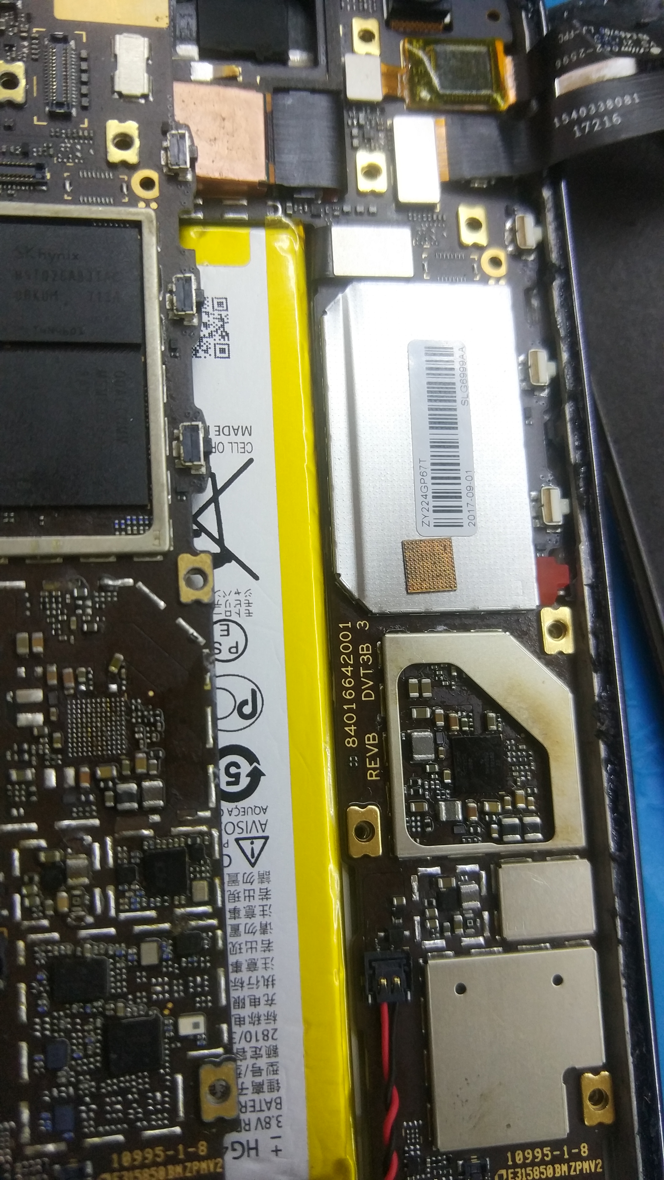

Lucas DROID CELL Postado Março 7, 2018 Compartilhar Postado Março 7, 2018 Resolvi o problema de um aqui na assistência mas no meu caso era no CI de carga responsável por alimentá a bateria fiz a substituição do mesmo e fico 100% antoniolopes reagiu a isso 1 Citar Link para o comentário Compartilhar em outros sites More sharing options...
Lucas DROID CELL Postado Março 7, 2018 Compartilhar Postado Março 7, 2018 Resolvi o problema de um aqui na assistência mas no meu caso era no CI de carga responsável por alimentá a bateria fiz a substituição do mesmo e fico 100% Quem não tive placa do g5 plus pra retirada do CI na placa do moto G4plus ou G4 normal acha e moto g5 também são os mesmos CI de carga pessoaal antoniolopes, rodrigo soares e Cleyton Moreira reagiu a isso 1 1 1 Citar Link para o comentário Compartilhar em outros sites More sharing options...

maicon9876 Postado Setembro 12, 2019 Compartilhar Postado Setembro 12, 2019 qual componeten e responsavel jovem pode manda foto mostrando qual componente é esse Citar Link para o comentário Compartilhar em outros sites More sharing options...
maicon9876 Postado Setembro 12, 2019 Compartilhar Postado Setembro 12, 2019 Em 07/03/2018 em 18:19, Lucas DROID CELL disse: Resolvi o problema de um aqui na assistência mas no meu caso era no CI de carga responsável por alimentá a bateria fiz a substituição do mesmo e fico 100% qual componete tem que fazer a troca jovem tem como manda a foto mostrando qual componeten é jajacell reagiu a isso 1 Citar Link para o comentário Compartilhar em outros sites More sharing options...
