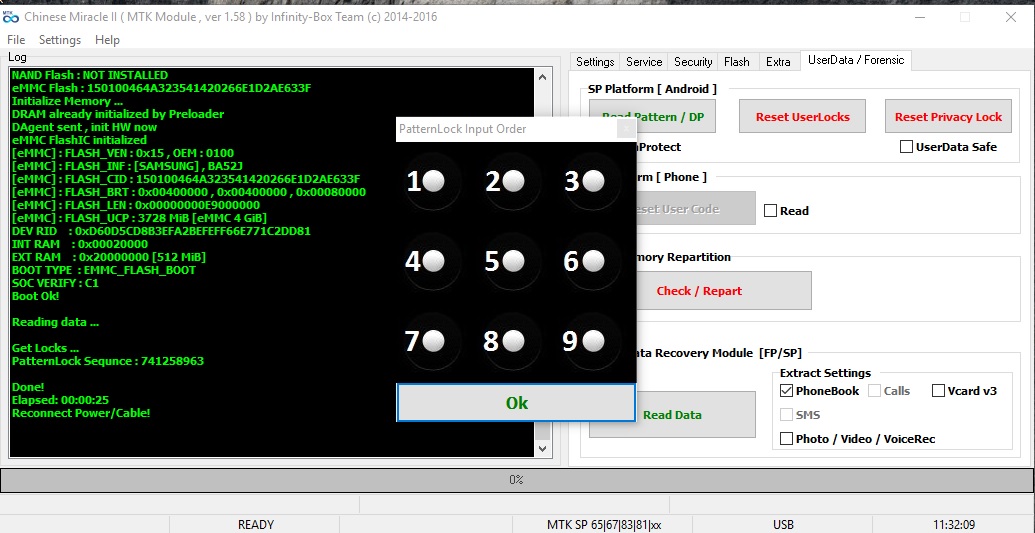

Cristiano de Moraes Postado Abril 26, 2018 Autor Compartilhar Postado Abril 26, 2018 J7 réplica MT6580 Leitura senha padrão sem perca de dados. 123adilson e Reginaldo almeida reagiu a isso 2 Citar Link para o comentário Compartilhar em outros sites More sharing options...
