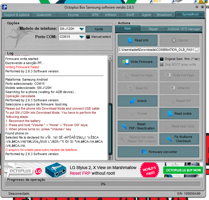

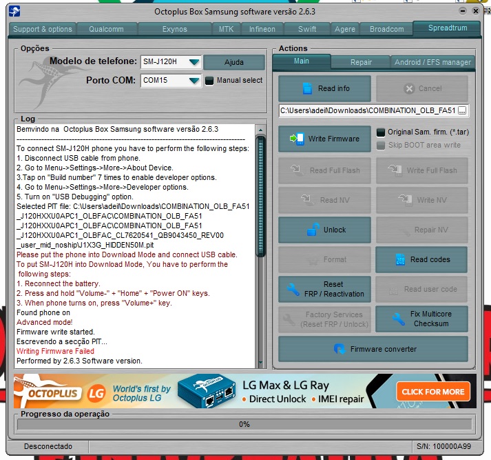

Adeilton Matias Postado Janeiro 12, 2018 Compartilhar Postado Janeiro 12, 2018 Boa tarde senhores ! Então, estou com esse modelo o J120H que não esta aceitando FRP na Octoplus mesmo pelo método de combination ou pelo metodo FRP modo donwload segue os logs abaixo para consulta. se puderem me oferecer alguma dica desde ja sou grato a todos ! Link para o comentário Compartilhar em outros sites More sharing options...

Jay PI Postado Janeiro 12, 2018 Compartilhar Postado Janeiro 12, 2018 Amigo, pelo o que eu tô vendo, o problema está nessa combination, tenta outra. Uma dica, esses modelos antigos, tira na mão que sai mais rápido, ah não ser que não tenha pressa Hahaha Adeilton Matias reagiu a isso 1 Link para o comentário Compartilhar em outros sites More sharing options...
