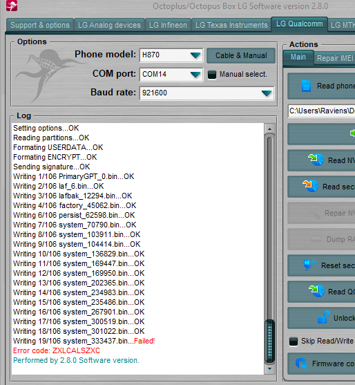

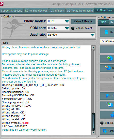

Claudio Neto Postado Março 5, 2018 Postado Março 5, 2018 Em 09/02/2018 em 15:20, Dr.Software disse: https://drive.google.com/uc?id=0B2zOxp8rLN0temxVRVFnTUI4ZUE&export=download a rom ai pra quem quiser , testado , fonte: Stockrom.net faça por sua conta e risco Expand baixei e nao consigo passar pela octoplus Citar
Claudio Neto Postado Março 6, 2018 Postado Março 6, 2018 alguem me da uma luz, celular so fica modo download agora Citar

Claudio Neto Postado Março 6, 2018 Postado Março 6, 2018 nao sei se tinha algo haver, mas estava travado tela downloading. fiz frp pela octoplus depois flashei o mesmo e funcionou Bruno Santana reagiu a isso 1 Citar
