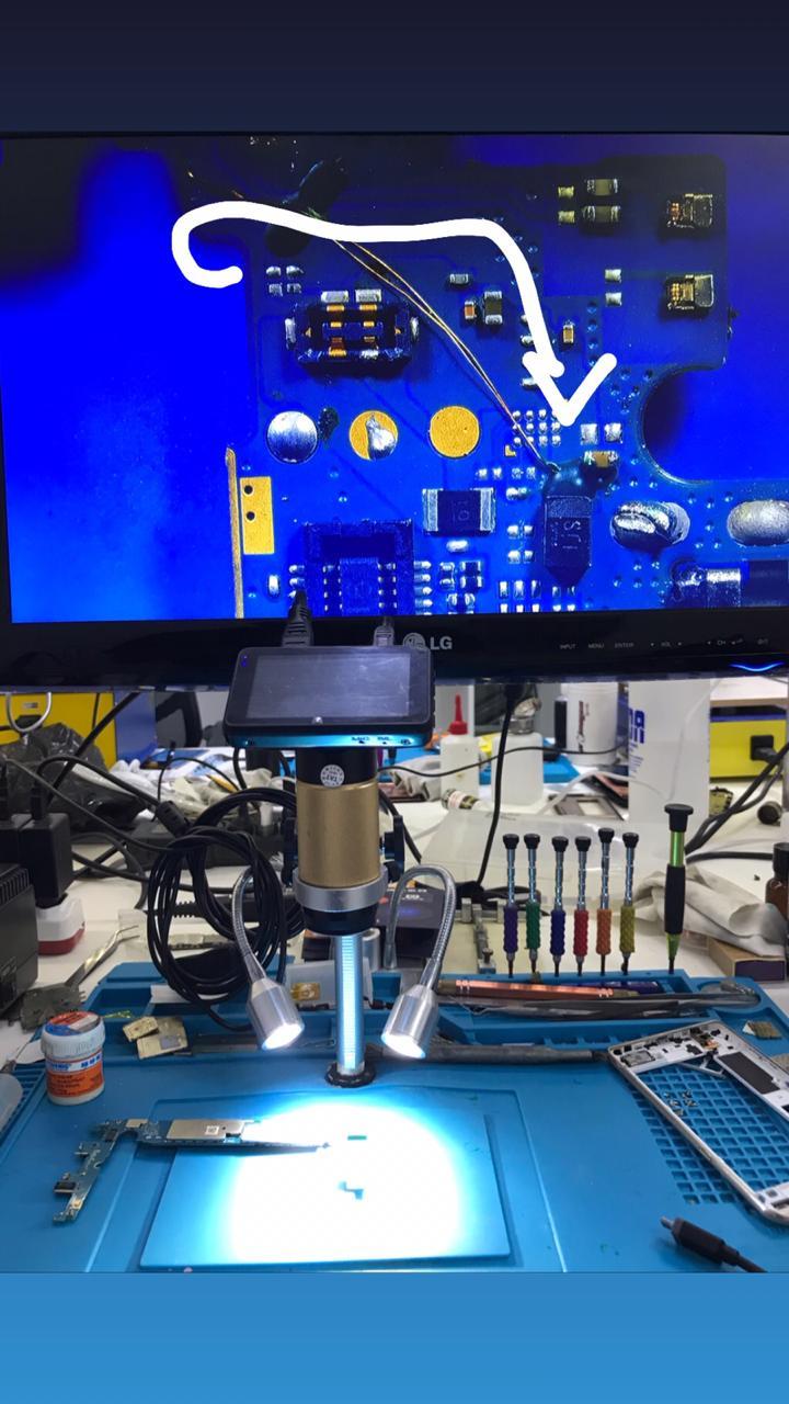

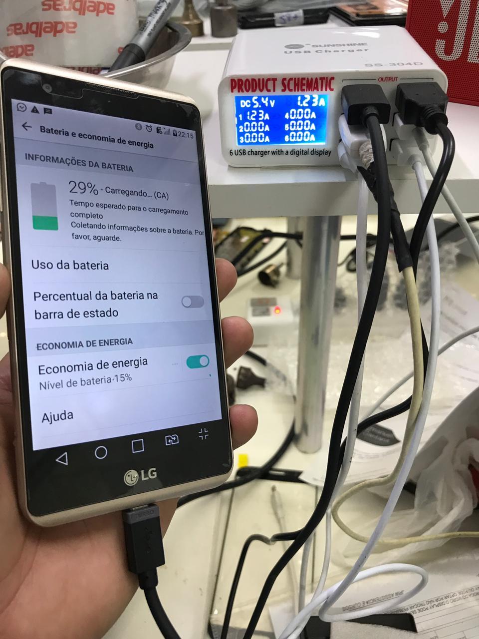

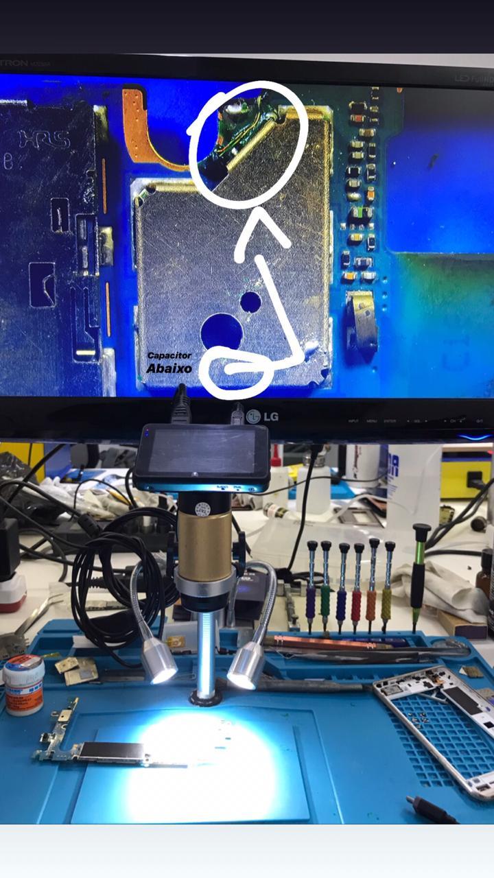

lucas thmz Postado Janeiro 28, 2019 Compartilhar Postado Janeiro 28, 2019 boa tarde dei solucao no lg x power 1 essa manha com uma rota alternativa, ja q no meu caso o percurso foi prejudicado por oxidacao. Breno Martins e Danilo A. Santos reagiu a isso 1 1 Citar Link para o comentário Compartilhar em outros sites More sharing options...
