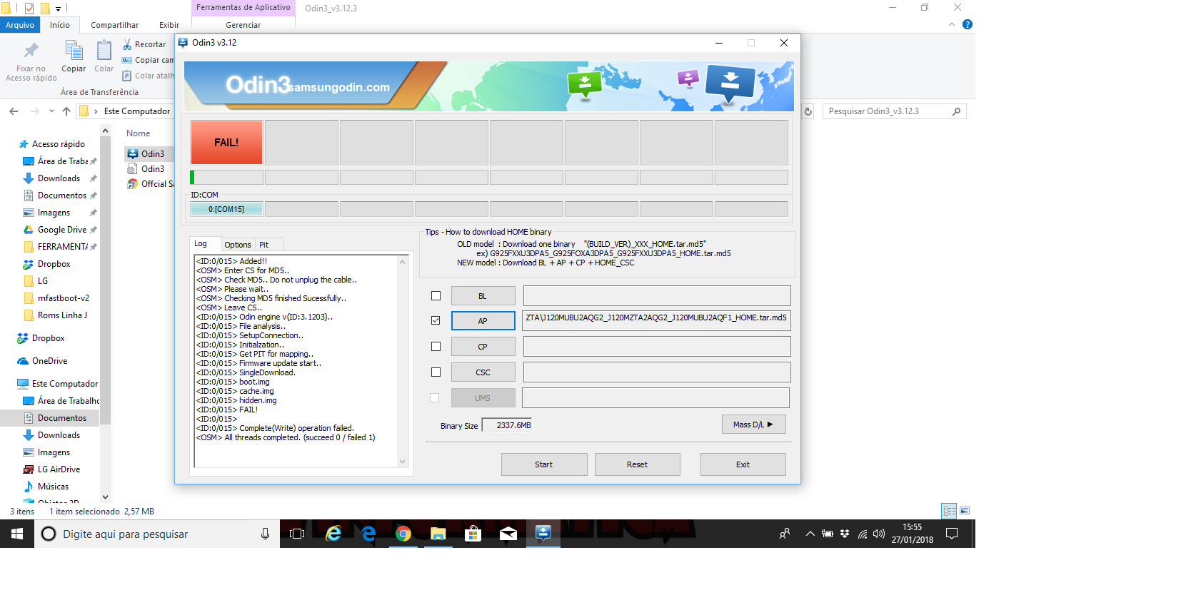

Adeilton Matias Postado Janeiro 27, 2018 Compartilhar Postado Janeiro 27, 2018 Uma boa tarde aos prezados ! Gostaria de saber dos senhores se compartilhariam comigo uma dica do que fazer com esse J1 em Hard Brick, antes de condená-lo. segue em anexo meu procedimento realizado ate agora, e também possuo uma Box Octoplus Pro com todas as ativações ! Desde já grato a todos ! Citar Link para o comentário Compartilhar em outros sites More sharing options...
Rafael Vasconcelos Postado Janeiro 28, 2018 Compartilhar Postado Janeiro 28, 2018 pode ser que esteja dando erro pois ele esta bloqueado frp, antes poderia tentar tirar frp com a octoplus e depois passa essa firmware, nao dando tente achar a versao mais recente disponivel pra ele. Adeilton Matias reagiu a isso 1 Citar Link para o comentário Compartilhar em outros sites More sharing options...

Adeilton Matias Postado Fevereiro 1, 2018 Autor Compartilhar Postado Fevereiro 1, 2018 Já achei a ridícula solução ... e que esse aparelho só aceita Rom da região Panamá, ai o Hidden avança sem problemas Citar Link para o comentário Compartilhar em outros sites More sharing options...
