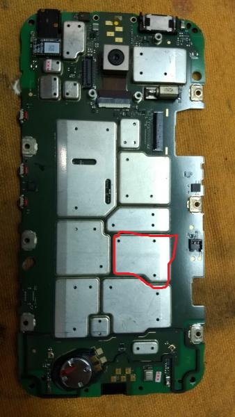

Bom dia!
Estou com um MOTO G3 XT1544, que nao liga nem carrega, quando aperta o botao de ligar aparece apenas o LOGO com uma TOMADA (foto em anexo), bateria esta carregada, já tentei ligar na fonte, já testei com outras baterias boas, já tentei reinstalar a ROM, mas trava e nao sai do lugar e tbm mostra batery low, já verifiquei oxidações e nao tem. No carregador só acende a LED mas fica tela preta. Acredito que seja algum componente relacionado a bateria. Alguem tem alguma sugestão para esse problema?
Link para o comentário
tira essa blindagem e da uma resoldada debaixo que pode dar certo, o que eu tinha deu certo. se nao der  mede os componentes veja se algo nessa area ta em curto.
qualquer coisa manda a foto sem essa blindagem que fica melhor ainda.
boa sorte

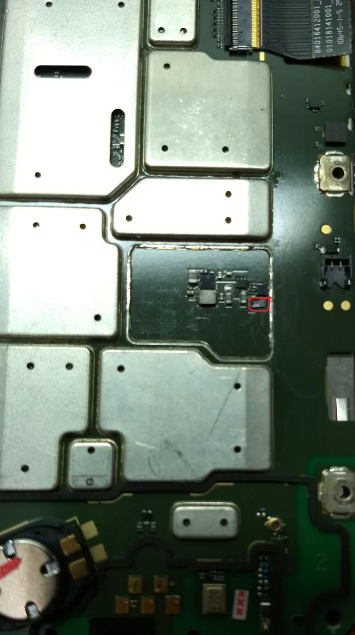

2 minutos atrás, Lucas Silva disse:
Bom dia amigo!
Estou com um aparelho com o mesmo problema que o do nosso amigo, troquei o componente que vc disse e continua com o mesmo defeito, tem alguma outra possível solução?
Desde já agradeço!
Não encontrei solução, so devolvi pro cliente.
