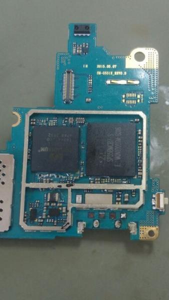

Jumper Conector Bateria G531 (Gran Prime) Trilhas Rompidas

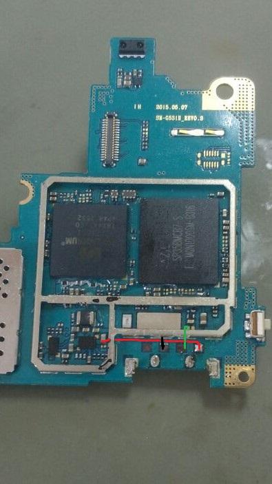

Agora, JARESILIENS disse:
Pelo  que mostra na sua imagem, o positivo já esta presente. Porém caso precise é só seguir a linha vermelha; a linha verde passe o fio evitando contato com a blindagem, já o fio preto (negativo) pode ser soldado na parte da blindagem mais próxima. Espero ter ajudado, já fiz  em  uns aqui e deu certo.
