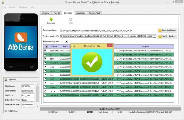

Tou com um Motorola E4 Plus XT1773 que fica na logo e reinicia, logo e reinicia.
Fiz o flash tanto no programa Lenovo Moto Smart Assistant quanto no SP Flash Tool e sem êxito.
Alguma dica amigos?

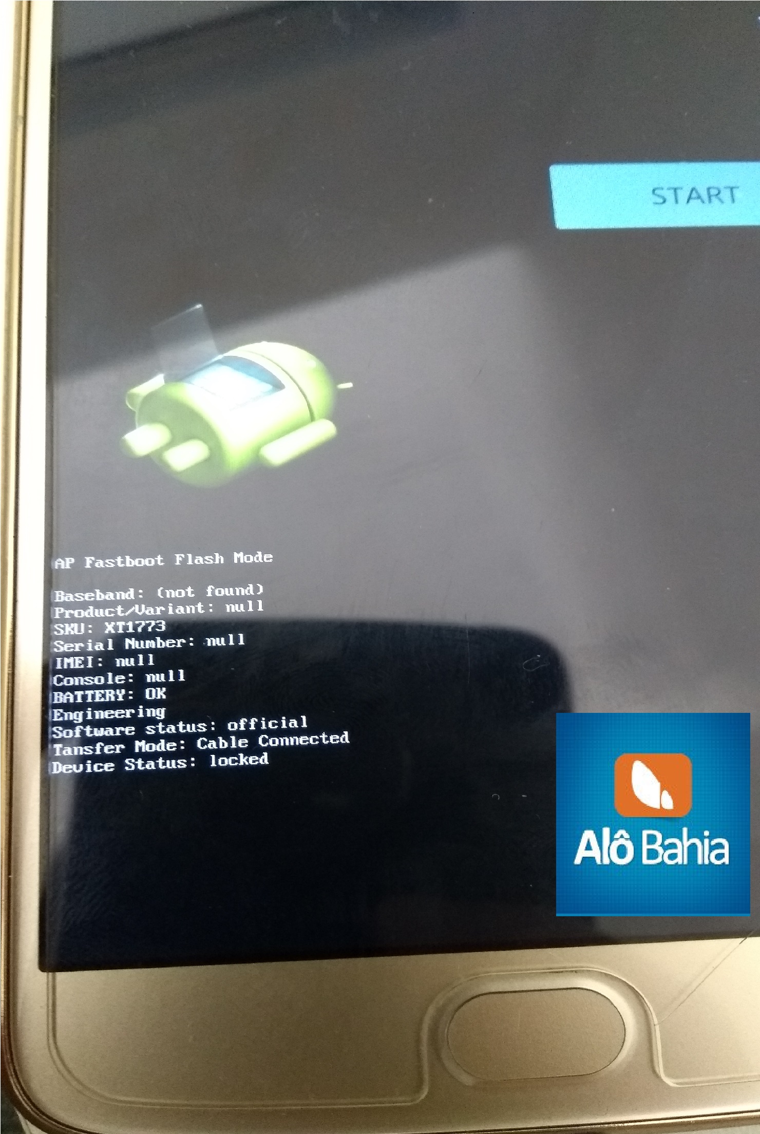

Boa tarde amigos do Clan!  Estou com um moto e4 plus xt1773, atualizei ele com as flashes disponiveis no clan soft, mas uma deixa o aparelho brickado e outra deixa ele sem baseband, teria outra flash ou alguma luz, pois o aparelho estava dando rede normalmente e só não aparecia as fotos na galeria, após a atualização só fica sem a baseband.
O Meu fica só na logo da motorola por uns 2 min no maximo, e reinicia.
