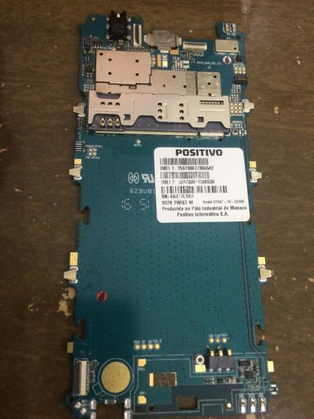

Entrou um S520 da positivo para fazer a troca do conector de carga aqui na minha assistência, executei a troca e o celular passou a carregar, normalmente, como a bateria dele estava sem carga coloquei para carregar, quando a cliente veio buscar o celular não ligava mais.
1º procedimento: carreguei a bateria e tentei ligar o aparelho, sem sucesso
2º procedimento, liguei o celular na fonte ao pressionar o botão power o celular consome 0.16ma de corrente e ao soltar o botão o mesmo cai o consumo a zero
3º procedimento, verifiquei se o aparelho tinha alguma oxidação, mesmo sem nada visível dei um banho químico com álcool isopropílico e a banheira ultrassom, porem também sem sucesso
4º procedimento, verifiquei o conector de carga que eu coloquei, mesmo não tendo nenhum curto removi o mesmo e o aparelho continua sem ligar
5º procedimento, removi o flex power e tentei ligar o aparelho sem o flex, e o mesmo acontece 0,16ma e ao soltar o botão ele cai a zero
Não achei o manual de serviço desse aparelho, será que alguém tem alguma dica que possa me ajudar.
Desde já agradeço a todos
Abaixo segue uma foto da placa
