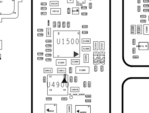

Lyone C Postado Fevereiro 10, 2018 Compartilhar Postado Fevereiro 10, 2018 Estou com esse moto g1, que não está funcionando o microfone, nenhum dos auto-falantes, e nem o fone de ouvido. Desconfio que o problema seja no CI de áudio, mas gostaria de saber a opinião dos colegas, será que uma reinstalação de ROM não resolveria? Procedimentos realizados até então: - Restauração para o padrão de fábrica. Desde já agradeço! Citar Link para o comentário Compartilhar em outros sites More sharing options...

Lyone C Postado Maio 4, 2018 Autor Compartilhar Postado Maio 4, 2018 Ressolda feita nesta área. Problema resolvido! Ivan kern nunes reagiu a isso 1 Citar Link para o comentário Compartilhar em outros sites More sharing options...
