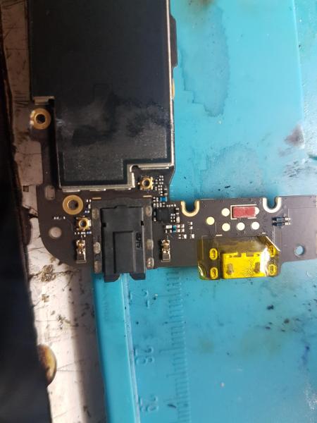

Reabilitycell Postado Novembro 1, 2018 Compartilhar Postado Novembro 1, 2018 Alguém tem jump de sinal de rede do motog xt1683 O meu após oxidação parou de funcionar, fiz a limpeza e ressolda mas não resolveu. Citar Link para o comentário Compartilhar em outros sites More sharing options...
fabinhoscp Postado Novembro 1, 2018 Compartilhar Postado Novembro 1, 2018 23 minutos atrás, Reabilitycell disse: Alguém tem jump de sinal de rede do motog xt1683 O meu após oxidação parou de funcionar, fiz a limpeza e ressolda mas não resolveu. amigo esse ic e responsavel pelo sinal troque se possivel caso a resolda nao resolveu segue anexo da foto ja resolvi diversos so com resolda eu removi passei fluxo e resoldei e deu certo em uns 4 Lucas Silva reagiu a isso 1 Citar Link para o comentário Compartilhar em outros sites More sharing options...
Reabilitycell Postado Novembro 29, 2018 Compartilhar Postado Novembro 29, 2018 Em 01/11/2018 em 10:27, fabinhoscp disse: amigo esse ic e responsavel pelo sinal troque se possivel caso a resolda nao resolveu segue anexo da foto ja resolvi diversos so com resolda eu removi passei fluxo e resoldei e deu certo em uns 4 Blz vou fazer o teste e te respondo Edvaldo Martins reagiu a isso 1 Citar Link para o comentário Compartilhar em outros sites More sharing options...
gradinha Postado Dezembro 7, 2018 Compartilhar Postado Dezembro 7, 2018 Em 29/11/2018 em 10:46, Reabilitycell disse: Blz vou fazer o teste e te respondo problema solucionado apenas fazendo o reflow do c.i marcado pelo amigo obrigado Lccga e Jesiel Pfeifer reagiu a isso 1 1 Citar Link para o comentário Compartilhar em outros sites More sharing options...
