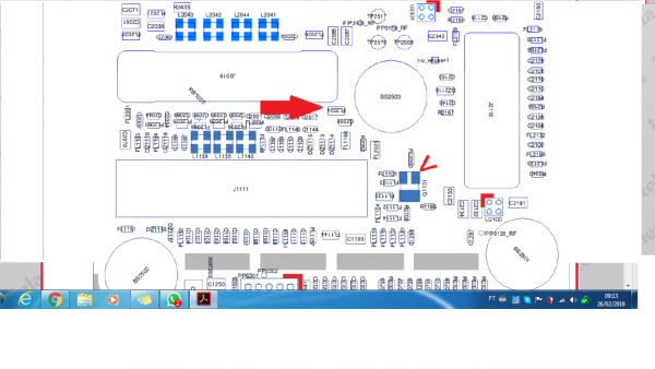

Andre Bordonalli Postado Fevereiro 26, 2018 Compartilhar Postado Fevereiro 26, 2018 bom dia verifique se o filtro FL2024 se nao esta aberto segue foto do local bom trabalho e post resultados Anderson Alves reagiu a isso 1 Citar Link para o comentário Compartilhar em outros sites More sharing options...

Mayatech Postado Fevereiro 27, 2018 Autor Compartilhar Postado Fevereiro 27, 2018 bom dia verifique se o filtro FL2024 se nao esta aberto segue foto do local bom trabalho e post resultados Obrigado irmao. Vou fazer os testes aqui e retorno assim que tiver resultados. Citar Link para o comentário Compartilhar em outros sites More sharing options...
