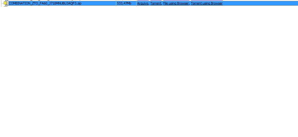

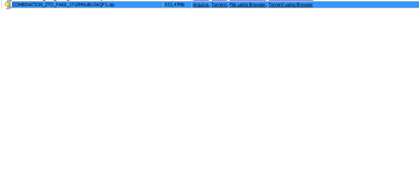

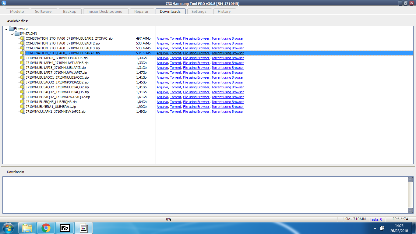

Dαniel Sαntos Postado Fevereiro 26, 2018 Compartilhar Postado Fevereiro 26, 2018 mesmo baixando essa combination nao aceita a mesma, nao achei nenhuma combination que ele aceita nem com essa deu meu amigo,ele da erro chek fail device Também estou com o mesmo problema! Sem solução até agora, pelo menos que eu saiba. Desculpem pelo meu erro, a COMBINATION certa é essa. Mandei o print errado. Citar Link para o comentário Compartilhar em outros sites More sharing options...
Júnior mello Postado Fevereiro 26, 2018 Compartilhar Postado Fevereiro 26, 2018 com a nova assinatura da OCtoPlus a FRP Tool remove pelo cabo UART... Citar Link para o comentário Compartilhar em outros sites More sharing options...
thiago3109 Postado Fevereiro 26, 2018 Compartilhar Postado Fevereiro 26, 2018 Desculpem pelo meu erro, a COMBINATION certa é essa. Mandei o print errado. muito estranho minha z3x esta atualizada v30.8 e no suporte dela so tem uma combination Citar Link para o comentário Compartilhar em outros sites More sharing options...

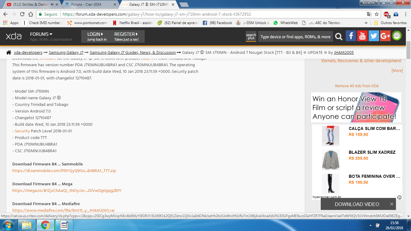

Marcello Barbosa Postado Fevereiro 26, 2018 Compartilhar Postado Fevereiro 26, 2018 101% testado aqui , siga passo a passo e terá exito assim como eu , abç ha todos ... 1....COMBINATION_ZTO_FA60_J710MNUBU4ARA1 2...J710MNUBU3AQD2_6.0.1_4File_France 3.....J710MN_Enable_ADB Reginaldo almeida, Dαniel Sαntos, 123adilson e 1 outro reagiu a isso 3 1 Citar Link para o comentário Compartilhar em outros sites More sharing options...
Dαniel Sαntos Postado Fevereiro 26, 2018 Compartilhar Postado Fevereiro 26, 2018 101% testado aqui , siga passo a passo e terá exito assim como eu , abç ha todos ... 1....COMBINATION_ZTO_FA60_J710MNUBU4ARA1 2...J710MNUBU3AQD2_6.0.1_4File_France 3.....J710MN_Enable_ADB Como eu disse lol só que eu usei a mesma rom 7.0 depois de usar a combination. Reginaldo almeida reagiu a isso 1 Citar Link para o comentário Compartilhar em outros sites More sharing options...
Reginaldo almeida Postado Fevereiro 26, 2018 Compartilhar Postado Fevereiro 26, 2018 Como eu disse lol só que eu usei a mesma rom 7.0 depois de usar a combination. Realmente faz sim amigo , você esta mais que certo Daniel Santos ... porem alguns tem dificuldades , mas é só seguir como os amigos citou que sai 101% , como nosso amigo Marcello Barbosa postou esta ( MASTIGADO ) , Obrigado ha todos que aqui dedicou seu tempo .. Guilherme Alcântara, Dαniel Sαntos e Marcello Barbosa reagiu a isso 2 1 Citar Link para o comentário Compartilhar em outros sites More sharing options...
