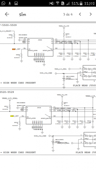

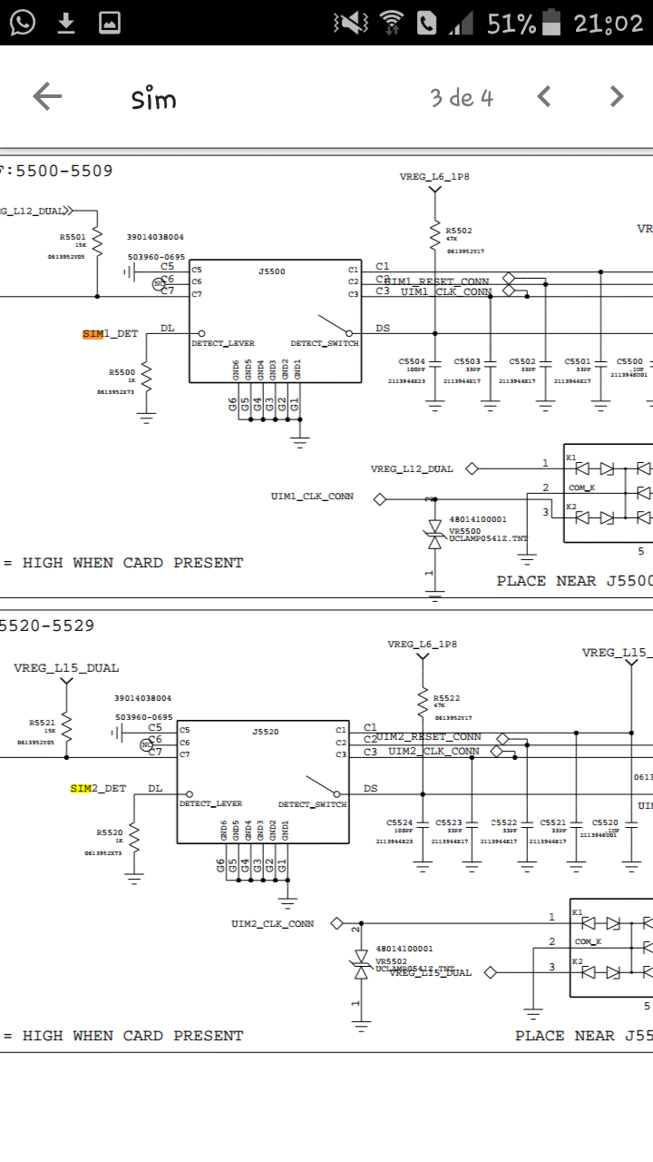

Adriano Cardozo Postado Fevereiro 27, 2018 Compartilhar Postado Fevereiro 27, 2018 boa tarde, estou com moto e1 que ao remover o slot chip danificou 3 trilhas.... alguem tem o esquema dessas trilhas ? Citar Link para o comentário Compartilhar em outros sites More sharing options...
diego medeiross Postado Fevereiro 28, 2018 Compartilhar Postado Fevereiro 28, 2018 pelos componentes da pra achar com o layout Moto E 1Layout XT1021-XT1022-XT1023-XT1025 V1.0.pdf.pdf Citar Link para o comentário Compartilhar em outros sites More sharing options...
