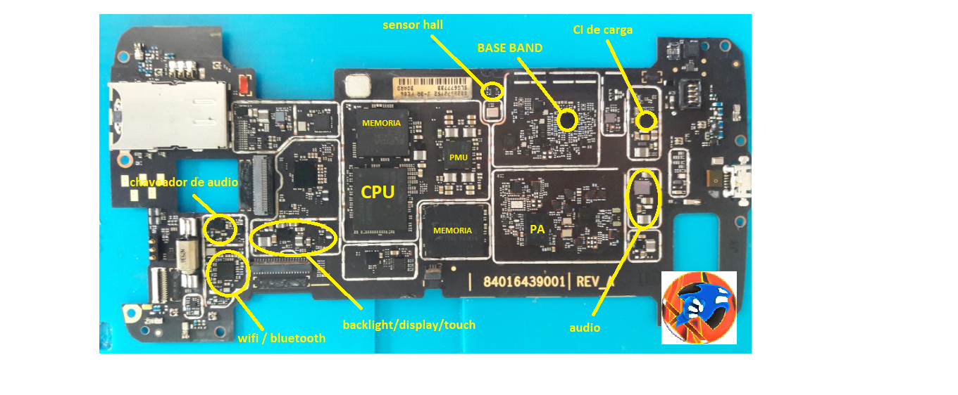

Patricio técnico Postado Março 1, 2018 Compartilhar Postado Março 1, 2018 (editado) Pessoal algum de vcs sabem onde fica o compronete de imagem do moto x play já pesquisei e ainda não achei nada certo , me ajudem Editado Março 1, 2018 por Wellington Maciel™ Titulo mais sugestivo Citar Link para o comentário Compartilhar em outros sites More sharing options...
wiristoncaetano Postado Março 1, 2018 Compartilhar Postado Março 1, 2018 O que da mais problema é no conector que fica na placa, as vezes substituindo pela a do moto g 1 pode da certo, mas tambem ja aconteceu comigo de nao funcionar de maneira alguma como se fosse cronico. Netinho, Helio Rodrigues, Patricio técnico e 1 outro reagiu a isso 2 2 Citar Link para o comentário Compartilhar em outros sites More sharing options...
Andre Bordonalli Postado Março 1, 2018 Compartilhar Postado Março 1, 2018 bom dia antes de mais nada siga a dica do amigo wiristoncaetano,verifique o conector do display,pois da muito problema segue foto bom trabalho e post resultados Helio Rodrigues, Guilherme Alcântara, Bpontes e 1 outro reagiu a isso 2 2 Citar Link para o comentário Compartilhar em outros sites More sharing options...
Patricio técnico Postado Março 1, 2018 Autor Compartilhar Postado Março 1, 2018 Bom dia galera eu já fiz esse procedimento do conector do moto g 1 evtbem não tive retorno, mas vou olhar o CI agora . Postarei resultados Bpontes reagiu a isso 1 Citar Link para o comentário Compartilhar em outros sites More sharing options...
Bpontes Postado Agosto 8, 2018 Compartilhar Postado Agosto 8, 2018 Boa tarde estou com o mesmo problema moto x play não dá imagem onde fica o ci de imagem dele? Citar Link para o comentário Compartilhar em outros sites More sharing options...
