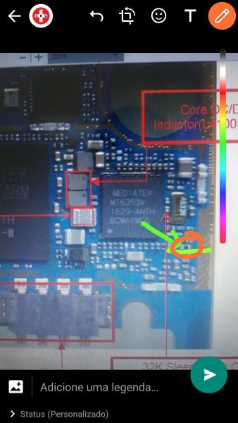

Gualber Almeida Souza Postado Setembro 27, 2018 Compartilhar Postado Setembro 27, 2018 Faça esse jamper q ele volta a carregar 100% Modelo LG m250 Fiz este jamper porém mais o aparelho não carrega desligado fica só vibrando ligado carregar porém um pouco lento ToninhoSantos, allexson e alessandrovargask reagiu a isso 2 1 Citar Link para o comentário Compartilhar em outros sites More sharing options...

Este é um post popular. Leo tec Postado Novembro 14, 2018 Este é um post popular. Compartilhar Postado Novembro 14, 2018 Em 26/09/2018 em 20:33, Gualber Almeida Souza disse: Fiz este jamper porém mais o aparelho não carrega desligado fica só vibrando ligado carregar porém um pouco lento rochater, Cleison Infocell, leandrovivo e 4 outros reagiu a isso 5 2 Citar Link para o comentário Compartilhar em outros sites More sharing options...
Leo tec Postado Novembro 14, 2018 Compartilhar Postado Novembro 14, 2018 Agora, Leo tec disse: esse deu certinho 100%% funcional matheus philippe, Rodrigo S Marques e rochater reagiu a isso 2 1 Citar Link para o comentário Compartilhar em outros sites More sharing options...

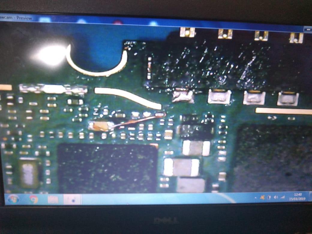

CampinasCell19 Postado Abril 15, 2019 Compartilhar Postado Abril 15, 2019 aqui funcionou 100%.....obs: msm sendo testado antes do procedimento com carregador turbo sem sucesso,após o procedimento so subiu carga com o carregador turbo 5v. Citar Link para o comentário Compartilhar em outros sites More sharing options...

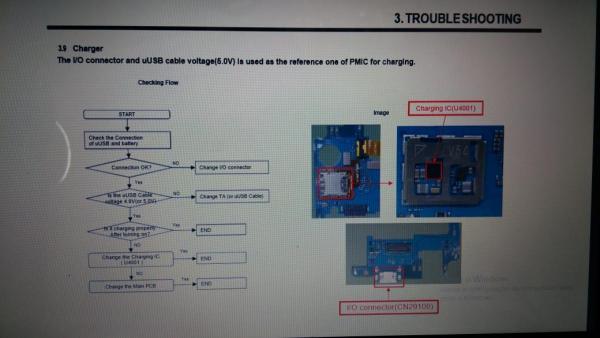

luan nogueira Postado Maio 8, 2019 Compartilhar Postado Maio 8, 2019 Vcs sao loucos. Esse problema e cronico do lg m250. A falha esta no c.i de carga que se localiza embaixo da blindagem onde fica o chip 2. O problema é encontrar o c.i de carga ja que so serve o modelo especifico dele mesmo. Se trocar o c.i resolve ja resolvi alguns mas nao to achando sucata pra tirar Pablo00102 reagiu a isso 1 Citar Link para o comentário Compartilhar em outros sites More sharing options...
Pablo00102 Postado Maio 18, 2019 Compartilhar Postado Maio 18, 2019 Amigo,parabéns por sua dica,fiz a troca do c.i funcionou 100%.Deus abençoe vc sempre. Citar Link para o comentário Compartilhar em outros sites More sharing options...

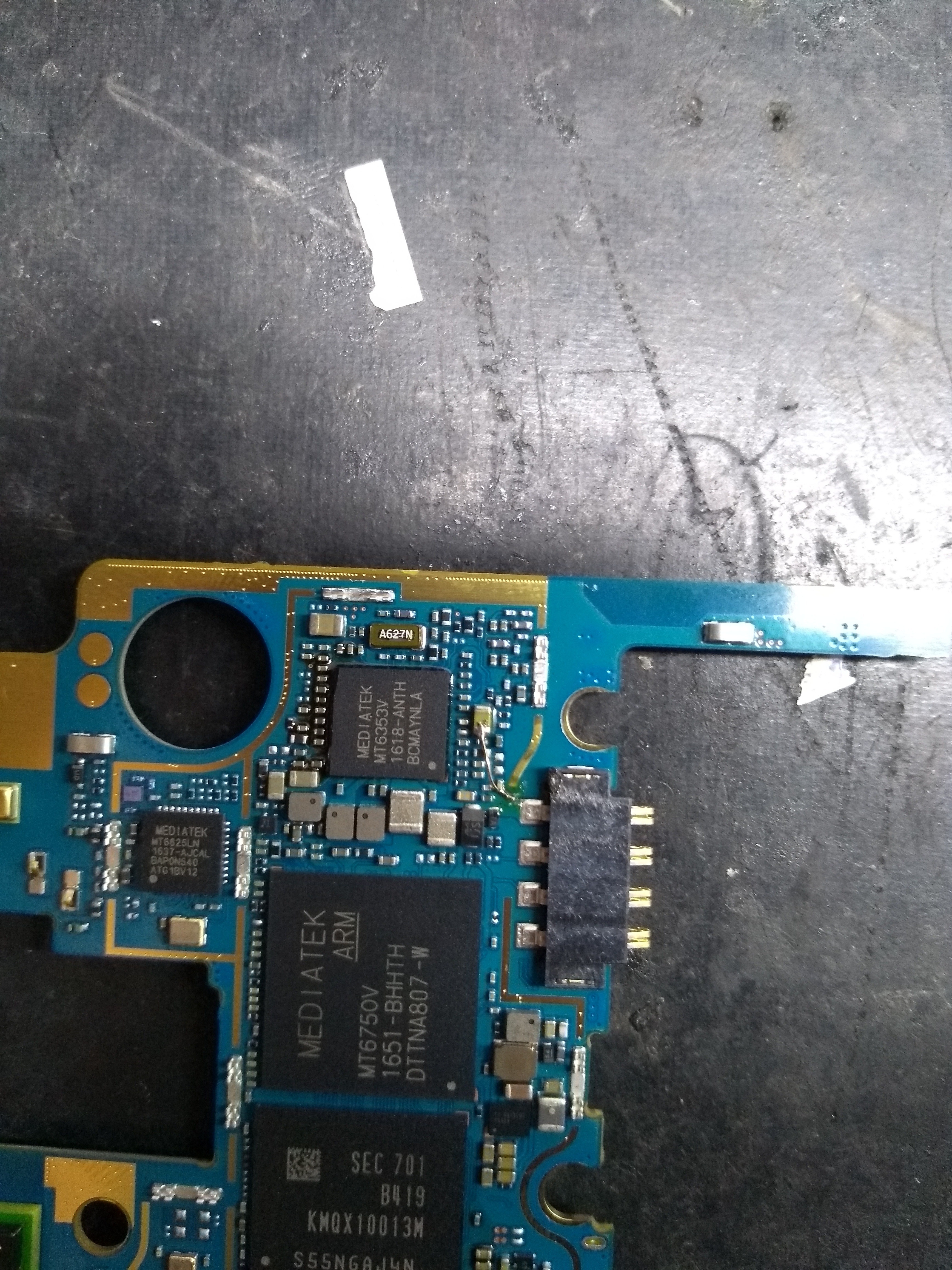

Rafaelf575 Postado Junho 12, 2019 Compartilhar Postado Junho 12, 2019 Em 27/06/2018 em 15:35, braga cell disse: boa tarde, aqui eu resolvir fazendo um jumper no conecortor de carga do pino positivo para oproximovizinho a ele no meu aqui fiz o primeiro jumper e nao resolvi o problama mais depois fiz esse procedimento do jumper do pino positivo e funcionou 100% Citar Link para o comentário Compartilhar em outros sites More sharing options...
Solução celular Postado Junho 25, 2019 Compartilhar Postado Junho 25, 2019 Em 08/05/2019 em 00:37, luan nogueira disse: Vcs sao loucos. Esse problema e cronico do lg m250. A falha esta no c.i de carga que se localiza embaixo da blindagem onde fica o chip 2. O problema é encontrar o c.i de carga ja que so serve o modelo especifico dele mesmo. Se trocar o c.i resolve ja resolvi alguns mas nao to achando sucata pra tirar Isso ai profissional Correto trocado resolve Citar Link para o comentário Compartilhar em outros sites More sharing options...
