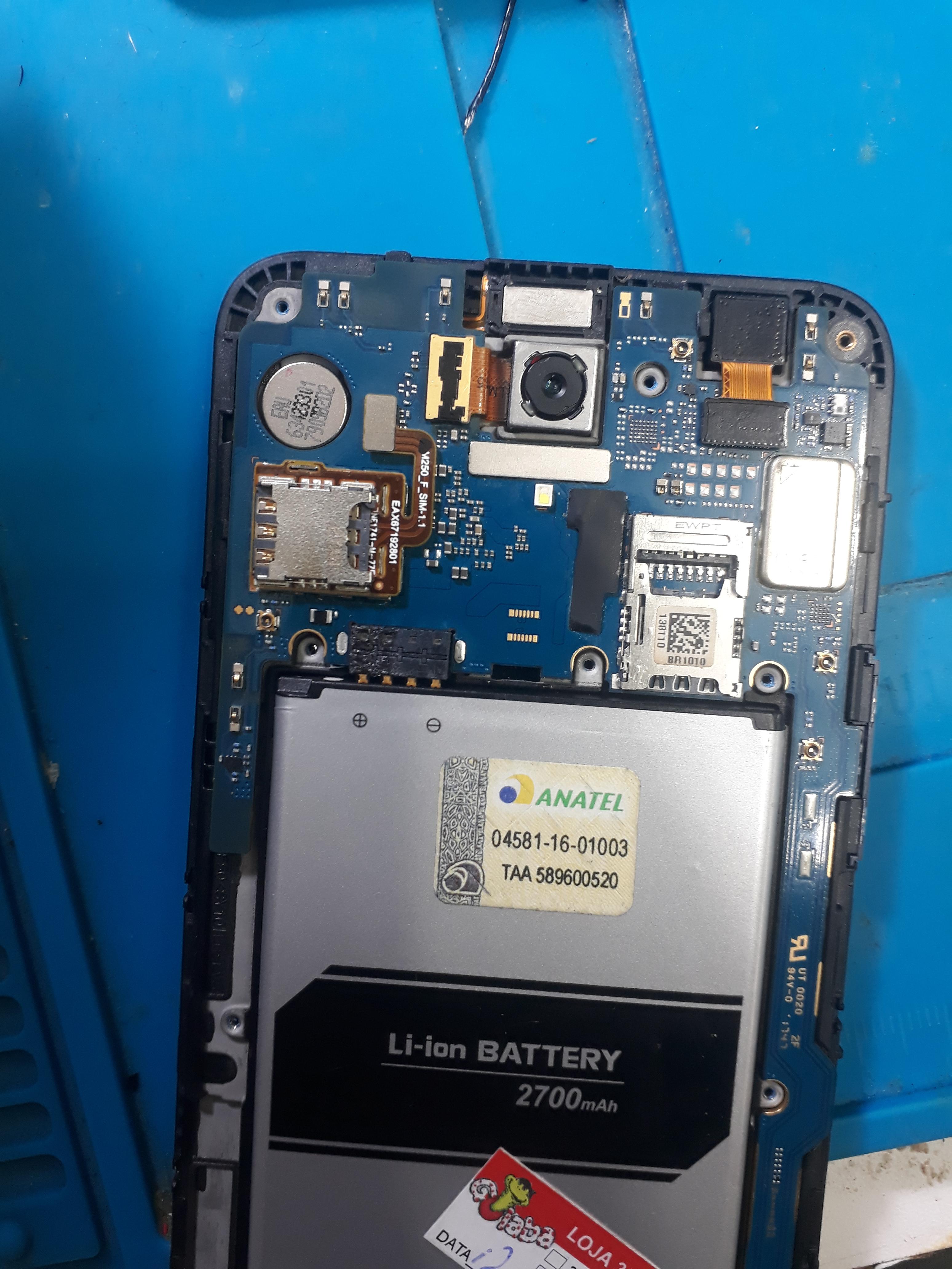

JairNova Postado Julho 22, 2019 Postado Julho 22, 2019 Gente fiz o jumper que falaram e não dou certinho, mais troque outro negócio é dou, posto imagen, e o componente preto que queda perto de o conector de bateria, a mea placa dou boa sorte. Citar
deusdedit Postado Julho 24, 2019 Postado Julho 24, 2019 fiz tudo que pessoal do forum postou mas o que resolvel realmente foi a troca do u4001 ci de carga fica debaixo do leitor de chip garantido 2 celulares feito 100% um deles feito ja tem mais de um mes outro ontem Citar
