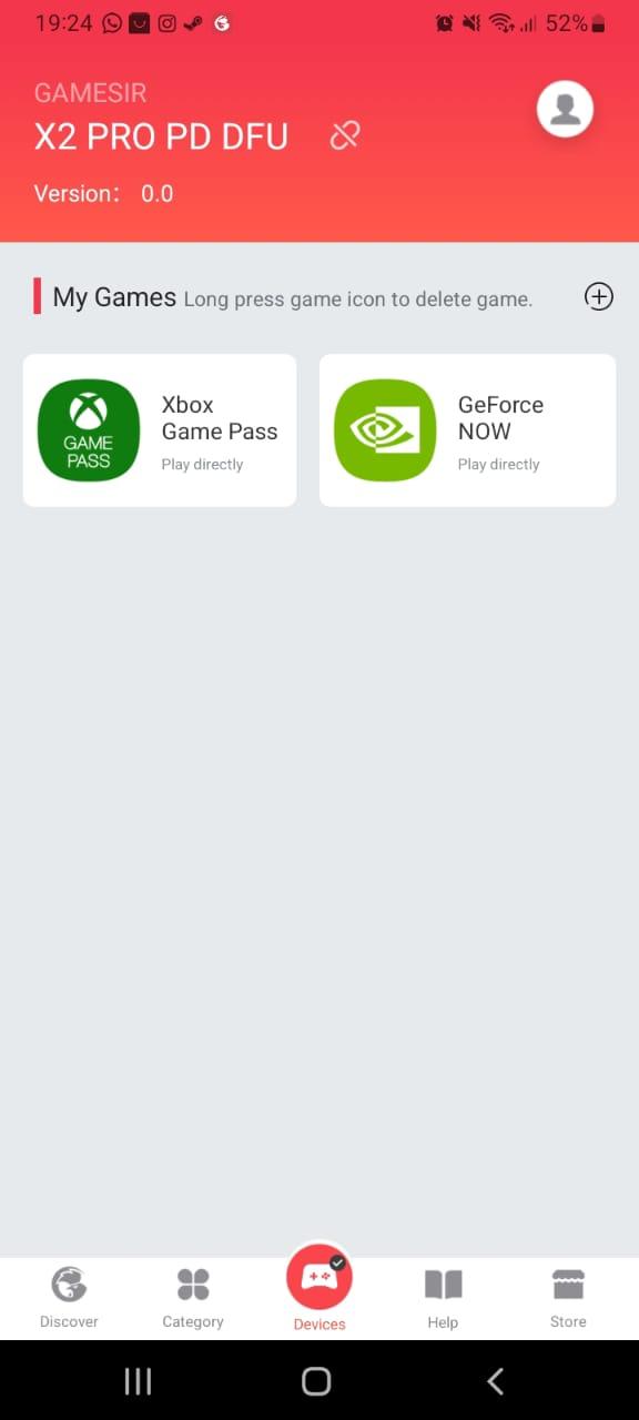

Boa noite. Tenho um Galaxy A03s, qndo o comprei ele era android 11, hj depois de algumas atualizações ele é android 12. Recentemente comprei um gamepad "GAMESIR X2 PRO" porém a entrada USB-C no meu celular não consegue ser captada pelo gamepad, mas o gamepad ainda detecta passagem de energia. Testei o celular do meu pai, um Galaxy A12 que tem praticamente as mesmas configurações de hardware e o gamepad funcionou perfeitamente. Depois de um tempo notei que o celular do meu pai ainda está no android 11, e achei que isso fosse o fator significante pelo qual o gamepad não estava sendo reconhecido no meu celular. Então resolvi fazer um downgrade do android 12 para o 11. Porém não obtive sucesso na hora de encontrar uma rom que tenha o binário compatível com o meu. Meu binário é o 3 e as ROMs disponibilizadas em qualquer site só vai até o Binário 2. O que me intriga é, como o meu aparelho veio de fábrica com o android 11 se agora não possui uma ROM do mesmo no binário 3? É possível que durante as atualizações de android do 11 pro 12, o binário evoluir também? E se isso for possível, isso significa que nunca mais vou poder fazer um downgrade para o android 11? Eles fazem o lançamento de versões de android anteriores com binários maiores depois de algum tempo? Se alguém puder me explicar ou me dar alguma dica sobre, agradeço desde já. Obrigado!
OBS: no aplicativo da GAMESIR, não é detectado versão alguma para levar como base para uma possivel atualização de firmware e o gamepad é classificado como X2 PRO PD DFU

realmente nao tem como fazer downgrade ele subiu o binario quando mudou o android, mas pode ficar tranquilo esse problema de nao detectar o cabo nao e por causa da versao do android , mas porque o cel e da baixa qualidade, o hardware e muito fraco, o mais indicado e trocar de aparelho , e de preferencia sai fora da sansung, estao vindo muito fracos de harware.
