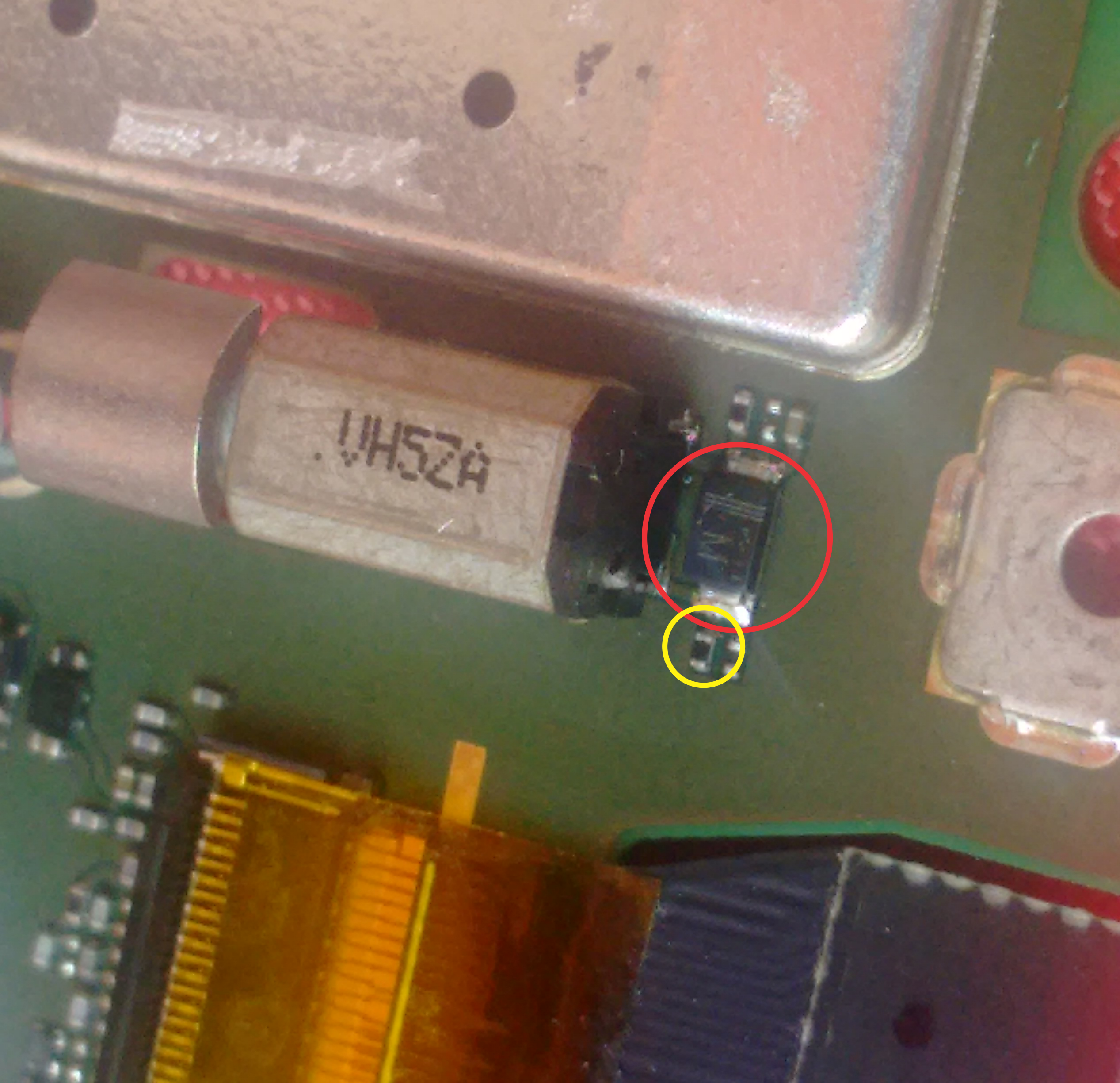

paulojtec Postado Março 19, 2018 Autor Postado Março 19, 2018 Boa tarde! Verifiquei na placa do lado do Vibracall esse Diodo Zener marcado em vermelho e o Resistor ambos estão dando continuidade dos dois lados, como não tenho aqui outra placa boa não sei se esse comportamento deles são corretos, alguém poderia me ajudar, att Paulo Citar
paulojtec Postado Março 20, 2018 Autor Postado Março 20, 2018 Boa tarde! Consegui uma placa do moto g3 que está boa e testei esse diodo zener ele dá continuidade dos dois lados na placa boa também, ainda sem solução! Citar
