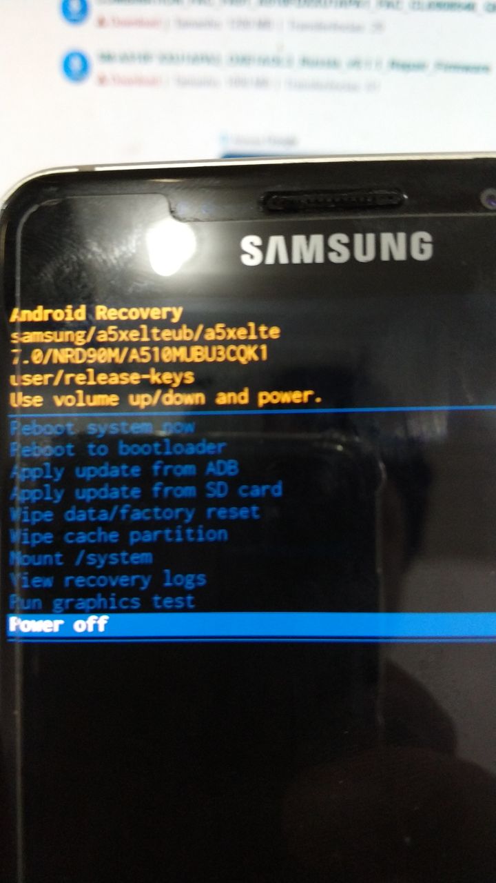

Paulo Yih Postado Março 22, 2018 Compartilhar Postado Março 22, 2018 (editado) estou com um galaxy a5 2016, e não consigo tirar o frp, ele esta com nougat 7.0, tento ativar o talk back, ativa assistente de voz e tento fazer o L mais não dá acesso ao menu. tentei passar o boot.img de uma combination mas deu erro. o estranho e quando ponho no download mode ele aparece como a510m. alguem tem alguma ideia de como fazer? Editado Março 23, 2018 por Cristiano de Moraes Citar Link para o comentário Compartilhar em outros sites More sharing options...

cegodasroms Postado Março 22, 2018 Compartilhar Postado Março 22, 2018 olá amigo... boa noite. observei duas coisas que você deixou passar. o método do talkback, eu faço direto, e a opção de menu de contexto global sempre abre, em todos os patches, pois isto é uma função do talkback. como eu sou deficiente visual, to ligado que para videntes é mais complicado abrir o menu. bem, ok, digamos que ele não abra mesmo por um motivo do capiroto. bem, observe que, o modelo que você nos passou, é SM-A510F, porém o sistema do modo download diz: SM-A510M use uma combination, mais recente possível, baixe de preferência duas, que sejam bem recentes no suporte shell de sua Z3X, lembrando que, você deve baixar a combiantion para o modelo que está no modo download, ou seja, SM-A510M, pois pode haver a troca da tampa traseira, então, use o modelo que está na tela, para não se encrencar. ou seja, considere que a traseira do SM-A5110M foi trocada pelo SM-A510F, então, por via de dúvidas, use a ultima combination da Z3X, baixe de preferência a new version e a old, para ver. opte por passar toda a combination, e depois de ativar o ADB, resetar o aparelho, por fim, passar uma full flash sem as partições recovery, userdata e cache. pois aí, o aparelho iniciará com ADB... aí é só remover FRP por ad, depois de feito isso, passe a full flash inteira, com todas as partiç~eos e reconfigure o aparelho, e agora, poderá pular o wifi. pode ser que demore mais, mas, vai funcionar. sempre use o arquivo de acordo com o modelo de boot, afinal, você nunca tem certeza de onde este aparelho saiu, e e o que já foi feito com ele. podem ter trocado a traseira, como também toda a placa. então, considere baixar a combination e o firmware que estão no modo download. espero ter ajudado! "A cura para um cego na internet está em NVDA, JAWS, vrtual vision, window eyes, narrador, window blind e até em supernova screen reader, mas, menos em DOSVOX!" Paulo Yih reagiu a isso 1 Citar Link para o comentário Compartilhar em outros sites More sharing options...
