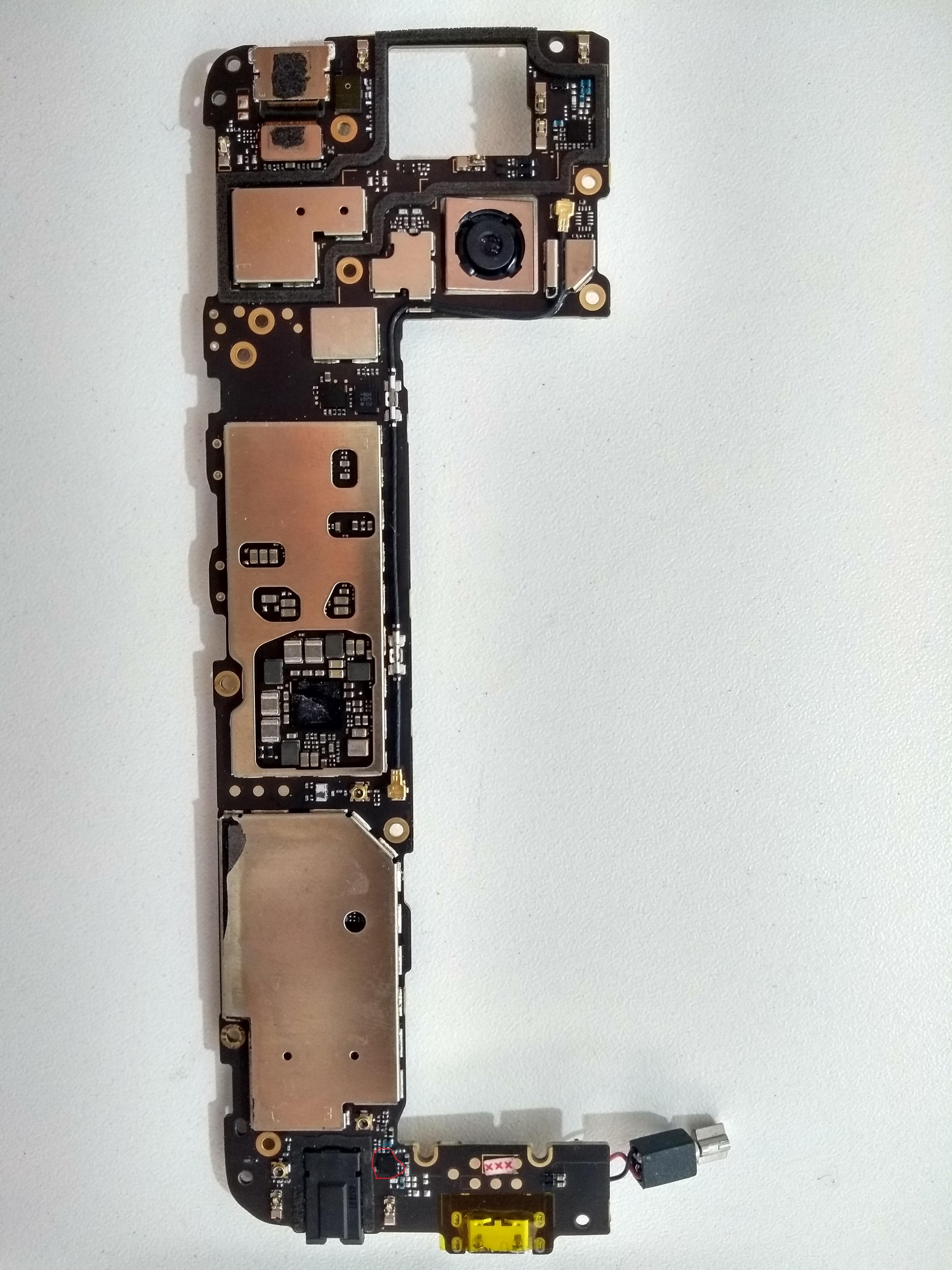

magreen Postado Março 26, 2018 Autor Postado Março 26, 2018 1 minuto atrás, Guilherme Alcântara disse: Boa tarde amigo, a biometria tem que trocar. Quanto ao sinal de operadora, verifique as antenas e verifique sinais de oxidação. pode me mandar uma imagem dos conectores da antena se possivel? relação a biometria vou fazer o teste, desde então agradeço. Citar
Guilherme Alcântara Postado Março 26, 2018 Postado Março 26, 2018 posta foto da placa, eu marco pra vc... Citar

Lucas Nehering Ferreira Postado Março 28, 2018 Postado Março 28, 2018 Em 26/03/2018 em 16:05, Guilherme Alcântara disse: posta foto da placa, eu marco pra vc... Citar
viniciushti Postado Abril 18, 2018 Postado Abril 18, 2018 essa foto postada acima não e do moto G5s Plus Citar
Edvaldo Martins Postado Abril 18, 2018 Postado Abril 18, 2018 amigo esse seu é um moto G5 plus, não G5S Citar
fabinhoscp Postado Setembro 20, 2018 Postado Setembro 20, 2018 essa foto postada acima não e do moto G5s Plus Olá, chegou um Moto G5S Plus (XT1800) na assistência que trabalho, aparelho já foi para autorizada e eles não mexeram devido a marcas de oxidação, cliente trouxe pois a Biometria parou, e o aparelho está reconhecendo o SIM Card mais não está localizando sinal da operadora, já foi feita a desoxidação e já testamos variados SIM Card's e continuou o problema, relação a biometria foi limpado o componente de contato da placa e não voltou a funcionar também, PS a biometria não está aparecendo nas configurações para ser cadastrada. Espero que possam me ajudar. Att. amigo ja resolvi 2 resoldando o componente q irei marca na foto testa ai e passa se deu certo Citar
