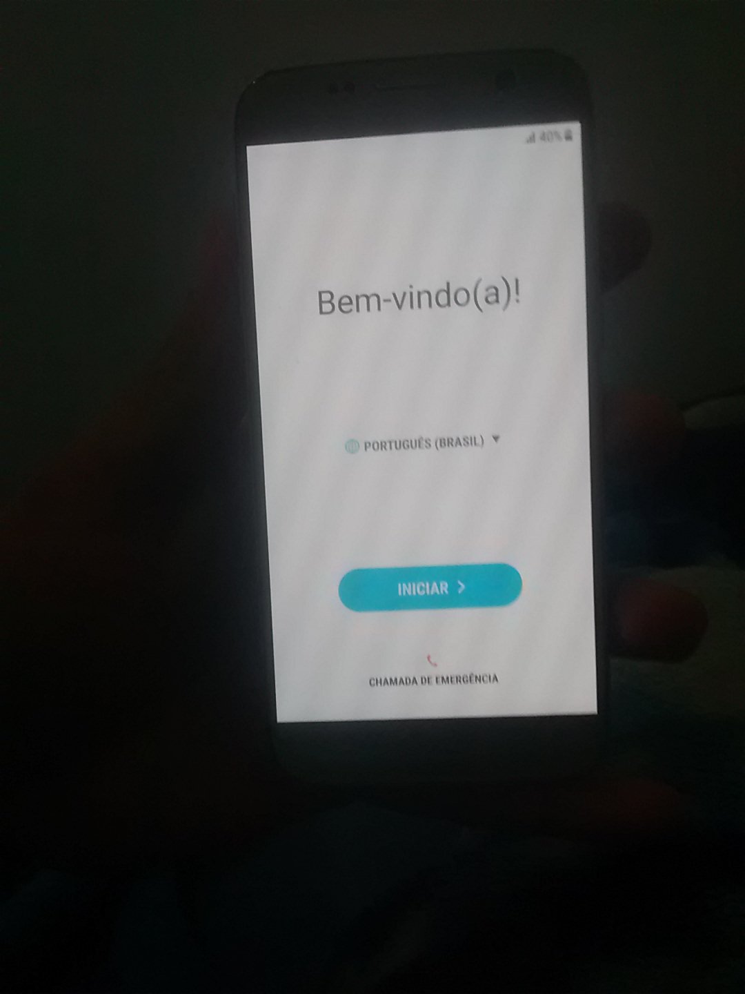

ZaqueuAN Postado Abril 17, 2018 Autor Compartilhar Postado Abril 17, 2018 BOA NOITE RAPAZIADA . Venho aqui muito feliz que depois de muito esforço eu consegui arrumar o aparelho SEM A BOX , agradeço principalmente o moderador Cristiano que me deu dicas excelentes , sendo mais especifico disse que deveria testar varias roms diferentes que resolvesse o problema foi parte disso que me ajudou aqui usei duas roms diferentes mas deu certo depois com mais tempo postarei um passo a passo rapido do que fiz e arquivos que usei e de quebra ainda consegui arrumar o imei que tinha zerado , bom mais uma vez obrigado ae a todos pelas dicas , ja sei a quem recorrer da proxima vez kkkk . Citar Link para o comentário Compartilhar em outros sites More sharing options...
