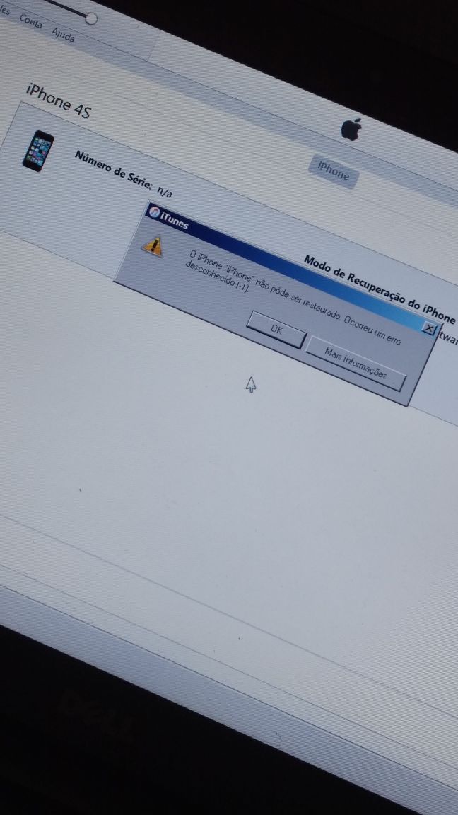

stefersons Postado Março 28, 2018 Compartilhar Postado Março 28, 2018 Boa tarde. Chegou um Iphone 4S apenas para limpeza do sistema. Realizei a restauração normal, pelo próprio menu, e o mesmo ligou mas não ativava mais. Ao efetuar uma atualização pelo Itunes...ele trava no ultimo processo....e informa o erro -1. Já fiz o texte em 2 pcs diferentes..outros cabos...outra bateria...sem o lcd/touch conectado e nada.... No iphone 5 já peguei algo parecido que ficava somente buscando, mesmo sem chip. Fizemos uma ressolda no CI da Baseband e voltou normal. Alguem tem uma solução? Citar Link para o comentário Compartilhar em outros sites More sharing options...
lpdps333 Postado Abril 21, 2018 Compartilhar Postado Abril 21, 2018 cara resolvi um 5s retirando frontal e fazendo sem, tenta ai, eu ja tinha trocado bateria e tudo e n resolveu, só tirando frontal, desconecta ela e bota pra fazer, pq ele entra sozinho no modo download entao n precisa ver. Citar Link para o comentário Compartilhar em outros sites More sharing options...
