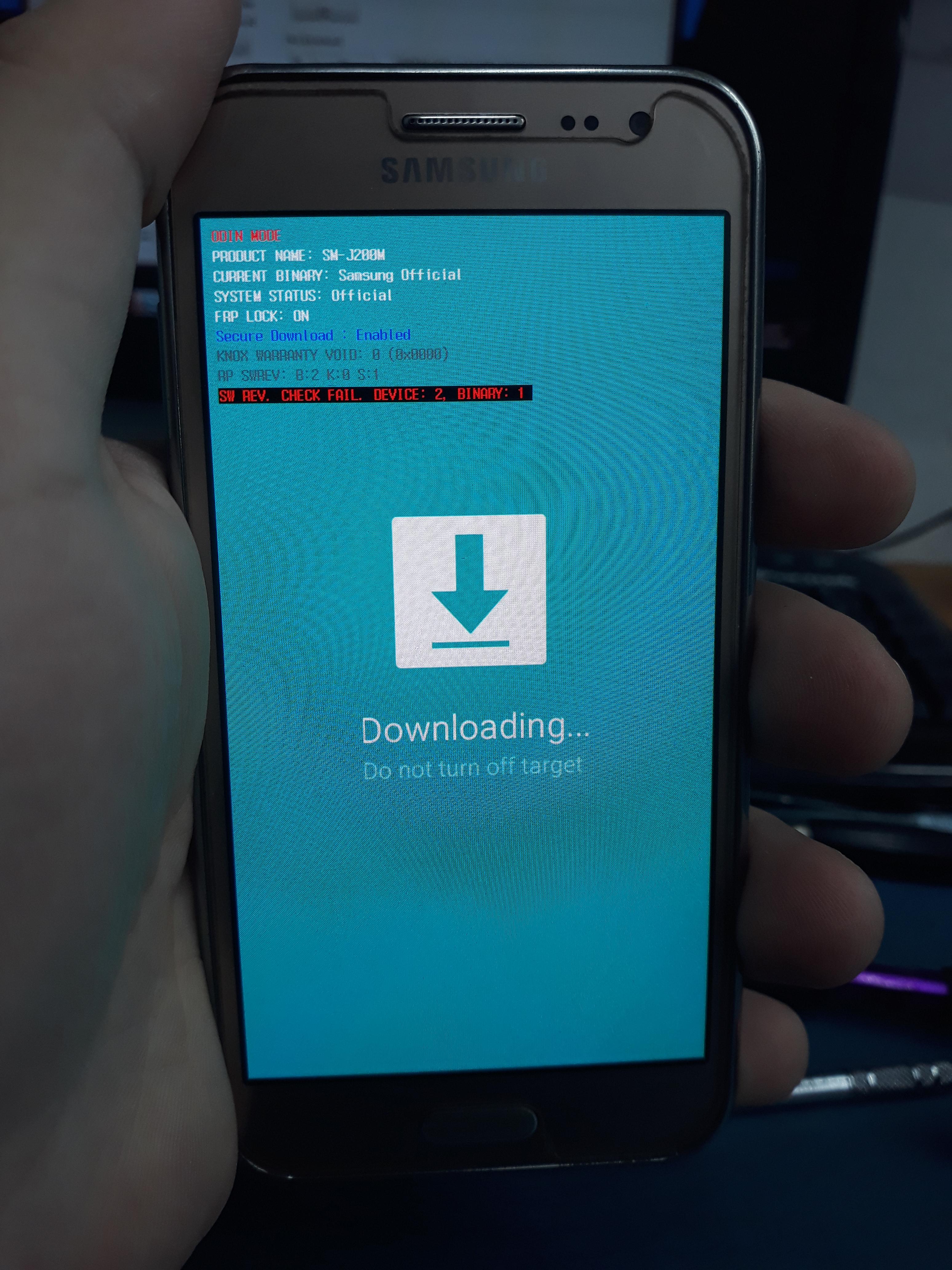

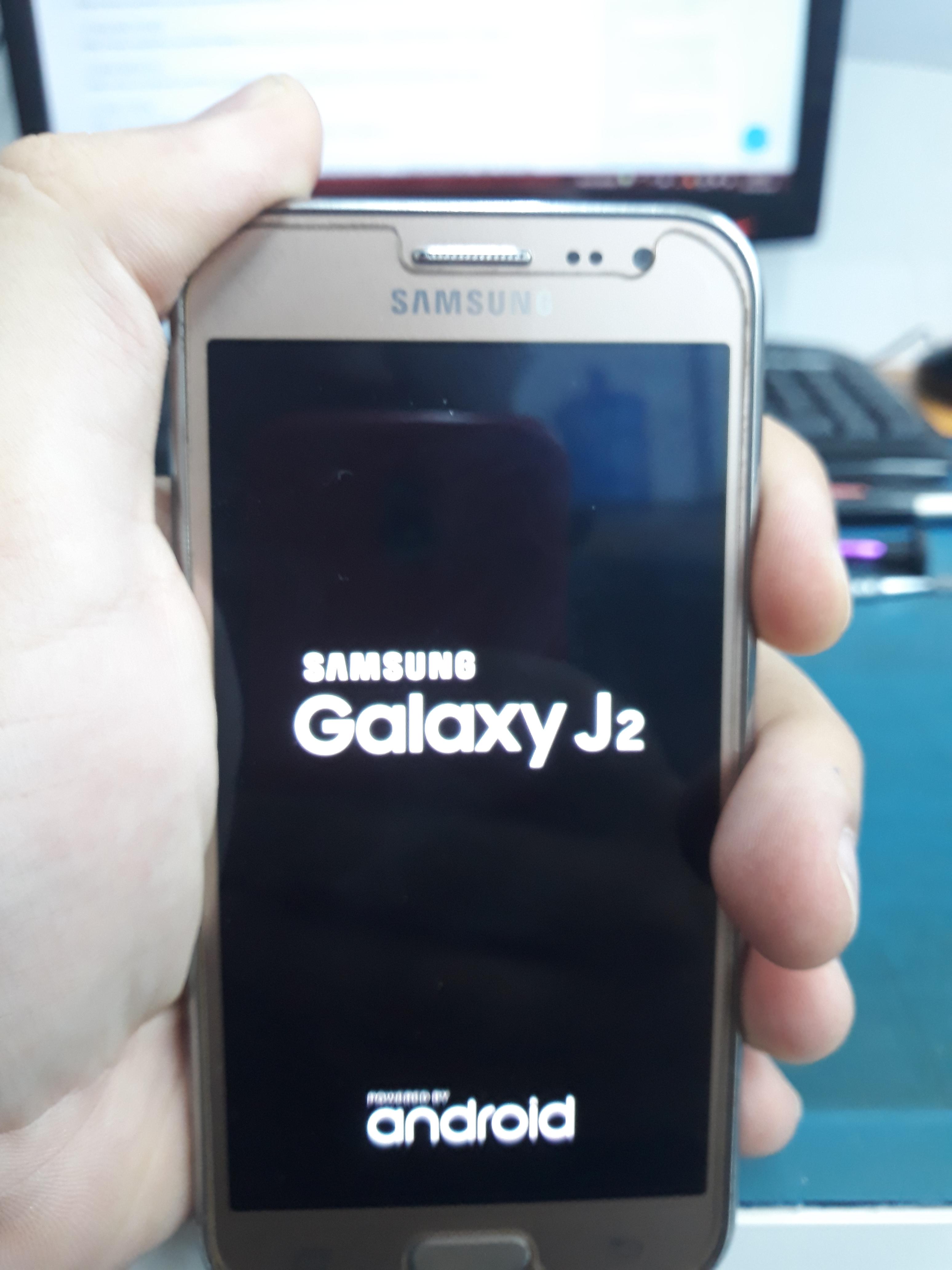

EmersonJr Postado Abril 4, 2018 Postado Abril 4, 2018 (editado) Pessoal estou com um samsung j200m que esta travado no modelo , e quando vou atualizar , mesmo com full flash de 4 arquivos ele da um erro ! alguem sabe se tem como resolver isso ? Editado Abril 5, 2018 por Cristiano de Moraes Citar
Cristiano de Moraes Postado Abril 4, 2018 Postado Abril 4, 2018 Veja aqui sobre esse problema: http://www.clangsm.com.br/topic/116787-samsung-binario-entenda/ EmersonJr reagiu a isso 1 Citar
markbrava Postado Abril 4, 2018 Postado Abril 4, 2018 Boa tarde! Se possível retire a tela e desconecte o touch, ja peguei 3 desse modelo que ficava travado na mesma tela, o problema era oxidação no conector do touch Citar
EmersonJr Postado Abril 5, 2018 Autor Postado Abril 5, 2018 Obrigado pela dica ! a atualizaçao rolou 100% depois de baixar a firmware com binary certo , mas nao resolveu o problema de travar , mas obrigado pela dica do erro : = ) Citar
EmersonJr Postado Abril 5, 2018 Autor Postado Abril 5, 2018 20 horas atrás, markbrava disse: Boa tarde! Se possível retire a tela e desconecte o touch, ja peguei 3 desse modelo que ficava travado na mesma tela, o problema era oxidação no conector do touch Sim mark obrigado , problema era frontal mesmo , mas a limpeza nao resolveu , apenas a troca !! Cristiano de Moraes reagiu a isso 1 Citar
