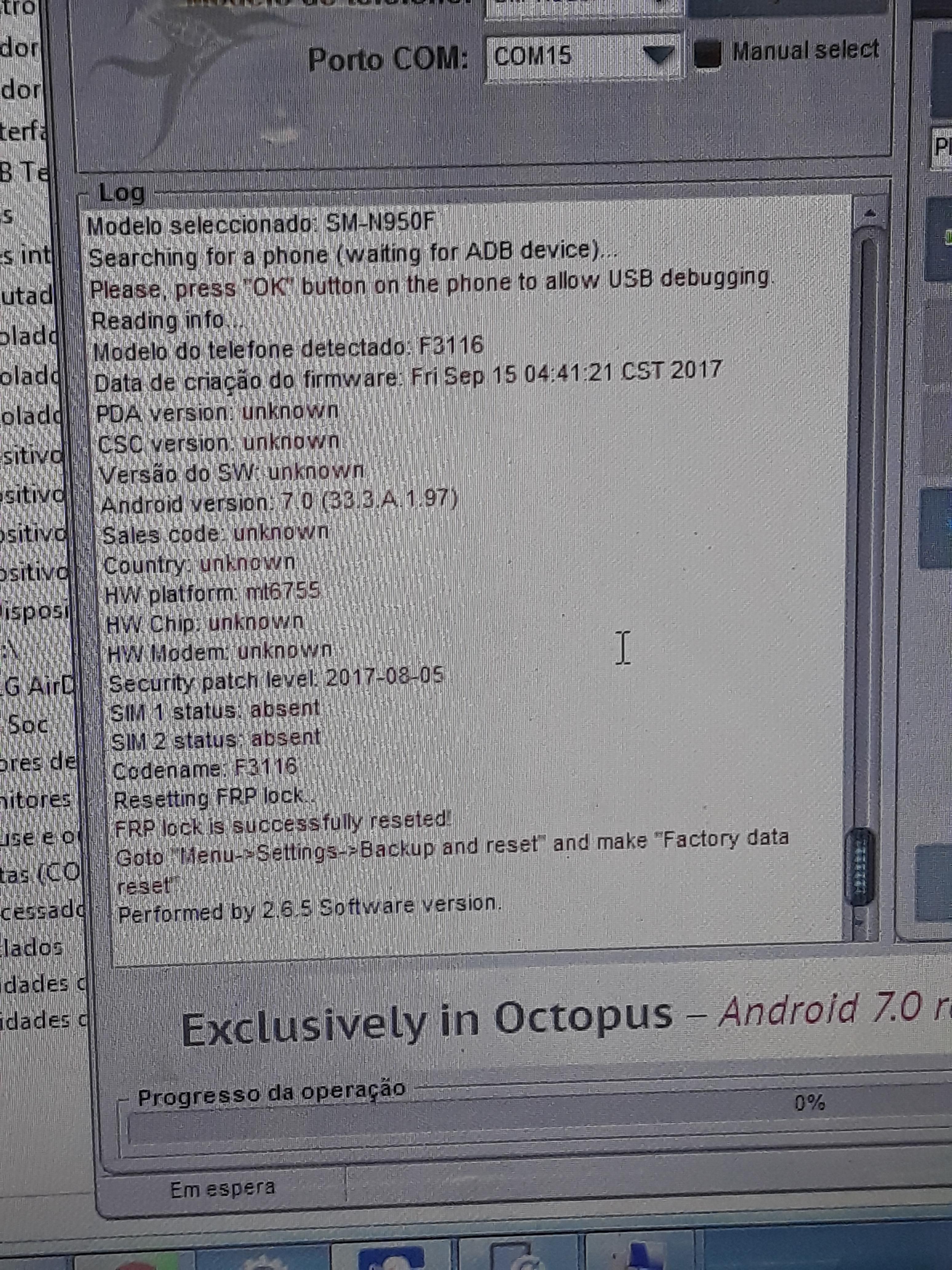

Pastor Ernane Postado Abril 9, 2018 Postado Abril 9, 2018 boa tarde alguem ja removeu frp desse Sony 3116 por alguma box? ja tentei todos os videos do youtube mas da erro sempre Citar

Pastor Ernane Postado Abril 9, 2018 Autor Postado Abril 9, 2018 consegui ativar o ADB dele e depois fiz pela octplus marcando o modelo G950m segue imagem abaixo. Citar
