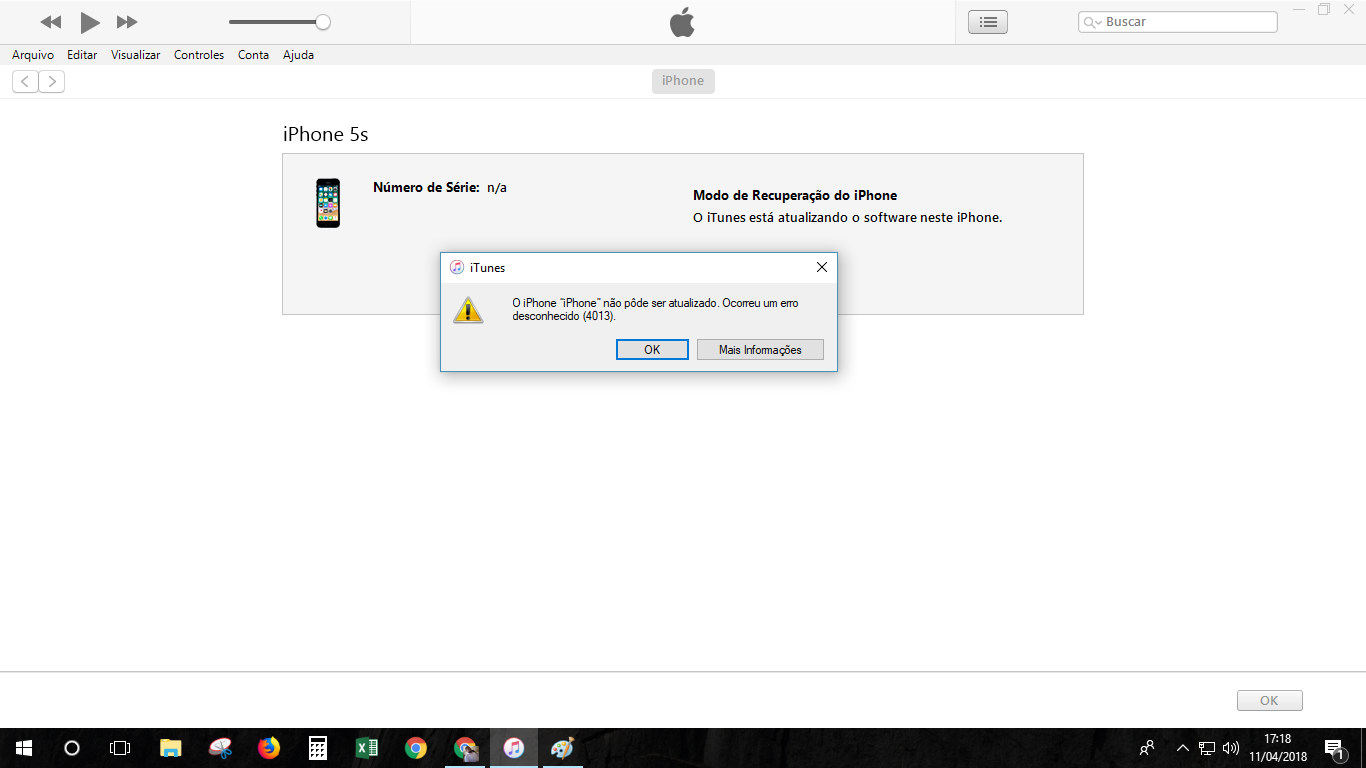

iPhone 5S desligando toda vez ao tentar atualizar com iTunes.
Se você receber o erro 9, 4005, 4013 ou 4014 ao restaurar o dispositivo iOS
Quando você tenta atualizar ou restaurar o iPhone, iPad ou iPod touch, uma dessas mensagens pode ser exibida no iTunes.

Se o dispositivo iOS for desconectado durante uma atualização ou restauração, ou se o iTunes não conseguir pedir para o dispositivo fazer a restauração, uma das seguintes mensagens pode ser exibida:
O iPhone [nome do dispositivo] não pôde ser restaurado. Ocorreu um erro desconhecido (4013).

Para complementar a resposta do Anderson, retire todos os Flex da placa, display, camera, power etc... e tente atualizar, se receber novamente o erro, é 99% de chance de ser a NAND, a solução é remover a NAND da placa e reparar usando a Naviplus ou qualquer outra ferramenta que repare memoria de iPhone. Serviço deligado.
