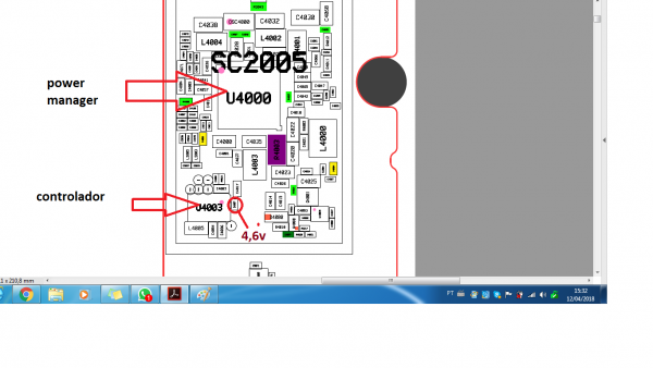

Andre Bordonalli Postado Abril 12, 2018 Compartilhar Postado Abril 12, 2018 boa tarde verifica se ta chegando tensao no capacitor q marquer se essa tensao aparecer troque o controlador bom trabalho e post resultados segue foto fernandoigorlg reagiu a isso 1 Citar Link para o comentário Compartilhar em outros sites More sharing options...
