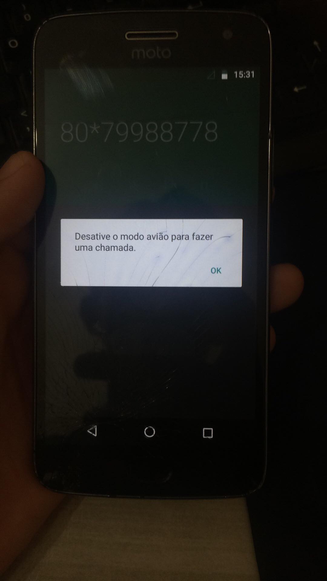

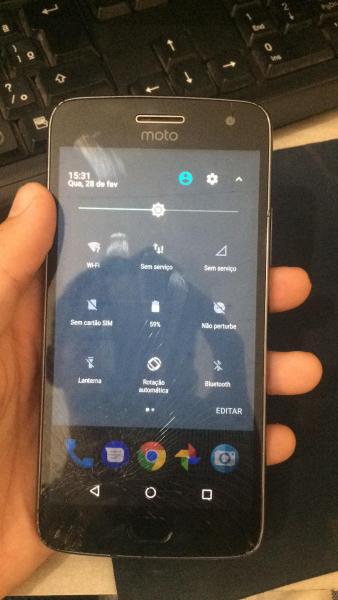

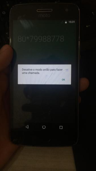

Edvaldo Martins Postado Abril 12, 2018 Postado Abril 12, 2018 geralmente acontece casos de ficar sem serviço assim depois de desbloqueio frp, consulta o imei e vê se não consta em BlackList, caso contrário está com cara de ser problema de software. Citar
Felipe Bahir Postado Abril 13, 2018 Postado Abril 13, 2018 Eu tenho um assim em minha assistência e já tentei todas as possibilidades em se tratando de software e box... Amanhã vou parar pra dar uma analisada na placa, ressoldar alguns setores pra ver no que vai dar. Mas se o seu caso for somente o de CQA Test... Se for o caso de CQA Test...Coloque o aparelho em fastboot, conecte ao computador e rode os seguintes comandos. fastboot oem fb_mode_set fastboot oem fb_mode_clear Fastboot -w fastboot reboot Citar
Henrique 18 Postado Abril 13, 2018 Autor Postado Abril 13, 2018 Já fiz todos procedimentos mais não volta... deve ser problema na placa Citar
Rafael Vasconcelos Postado Abril 13, 2018 Postado Abril 13, 2018 O comando que faço que é 100% quando está em cqa test é: fastboot oem config bootmode "" fastboot oem fb_mode_clear fastboot reboot O primeiro comando tem isso "" sim tá. Ele vai reiniciar sem cqa test e vai ficar normal se for esse o problema. Citar
