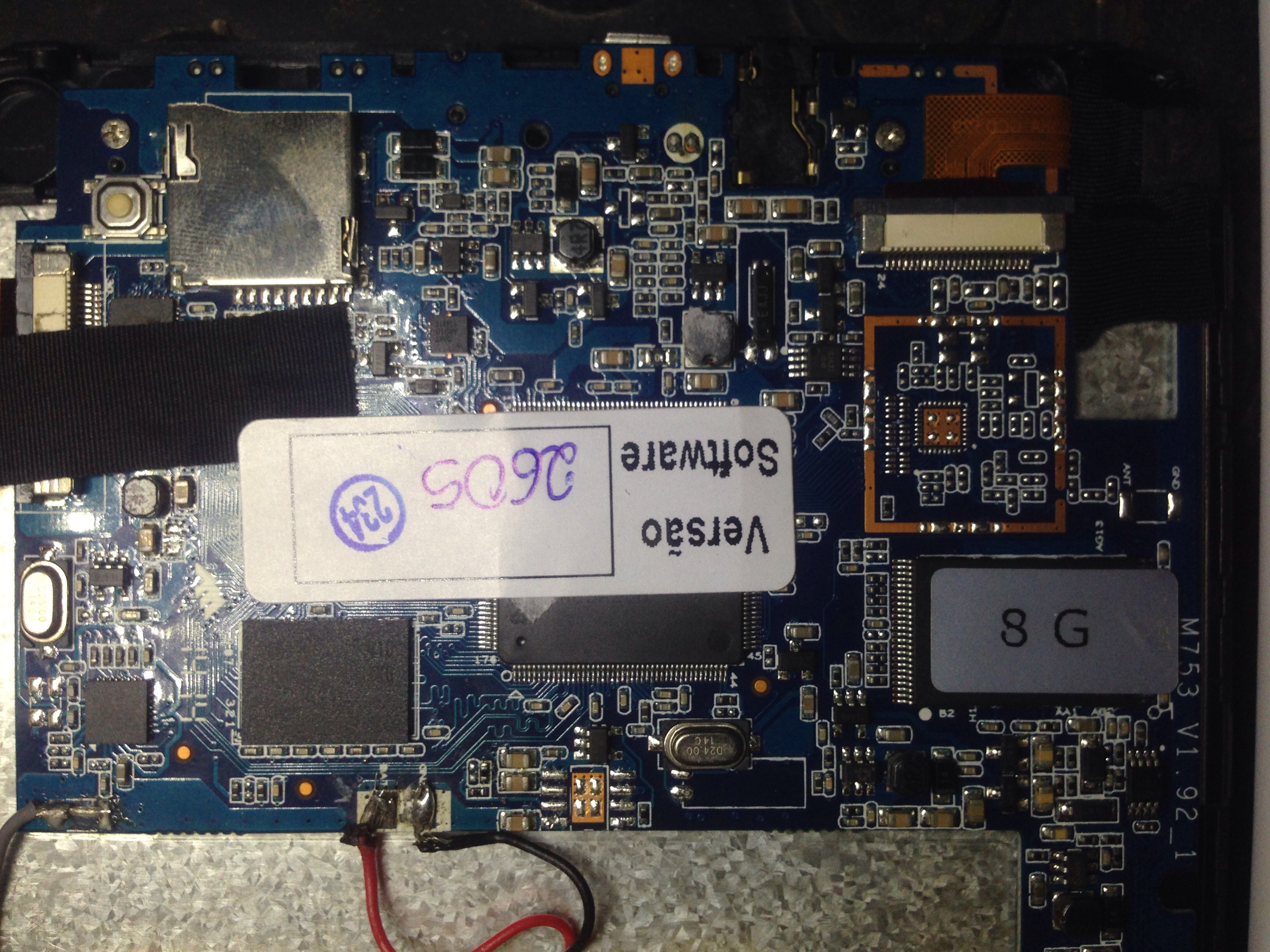

D'DrodCell Postado Abril 12, 2018 Compartilhar Postado Abril 12, 2018 Olá pessoal. Esse tablet já havia passado pela minha assistência com problema de bateria. Agora ele mostra que está carregando mas a carga não soube. O cliente deu entrada com ele travado na tela inicial, porém após uma atualização que fiz ele ficou em 4% de bateria sem subir a carga, atualizei novamente e ele subiu pra 10% tentei uma terceira vez e ele caiu pra 8%. Sempre que ele mostra uma carga depois do flash não sobe nem desce. Nada muda. Citar Link para o comentário Compartilhar em outros sites More sharing options...
Anderson Vieira Postado Abril 13, 2018 Compartilhar Postado Abril 13, 2018 Primeiro faça a troca da bateria se o problema persisti faça uma ressolda no C.I de carga.. D'DrodCell reagiu a isso 1 Citar Link para o comentário Compartilhar em outros sites More sharing options...
D'DrodCell Postado Abril 14, 2018 Autor Compartilhar Postado Abril 14, 2018 11 horas atrás, Anderson Vieira disse: Primeiro faça a troca da bateria se o problema persisti faça uma ressolda no C.I de carga.. Oi amigo, obrigado pelo contato! Já troquei bateria e nada. Você pode pela imagem do post me indicar onde está o ci de carga? Sou novato no ramo e não sei identificar por esquema elétrico. Citar Link para o comentário Compartilhar em outros sites More sharing options...
Anderson Vieira Postado Abril 14, 2018 Compartilhar Postado Abril 14, 2018 Somente pelo esquema do mesmo pra poder localizar o local correto do c.i de carga do mesmo sem ele eu não consigo identificar,aguarde que tem menbros bem mais experientes que eu que talvez possam identificar sem o esquema do mesmo.. D'DrodCell reagiu a isso 1 Citar Link para o comentário Compartilhar em outros sites More sharing options...
