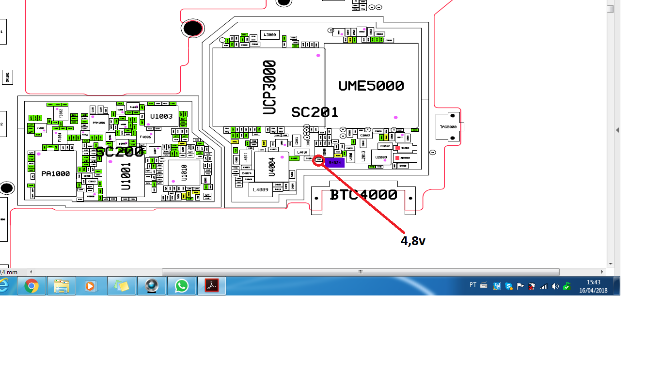

Danilo T Silva Postado Abril 16, 2018 Compartilhar Postado Abril 16, 2018 Estou com um J5 aqui que quando a gente pluga o carregador nele, aparece seguinte mensagem: Não é possivel carregar o seu dispositivo. Certifique-se que está usando uma bateria e carregador Samsung compatíveis com o seu dispositivo e que seu dispositivo esteja conectado corretamente no carregador. Já fiz: - Trocar do conector de carga - Limpeza - Troca e retirada dos themistores TH4000 e TH3000 -Já testei com outras baterias e diversos carregadores. Citar Link para o comentário Compartilhar em outros sites More sharing options...
Andre Bordonalli Postado Abril 16, 2018 Compartilhar Postado Abril 16, 2018 boa tarde com o carregador conectado verifique se chega a tensao no capacitor marcado na foto se tiver chegando ressolde o controlador de carga(U4000) se nao chegar nada troque o conector de carga bom trabalho e post resultados segue foto Anderson Vieira reagiu a isso 1 Citar Link para o comentário Compartilhar em outros sites More sharing options...
