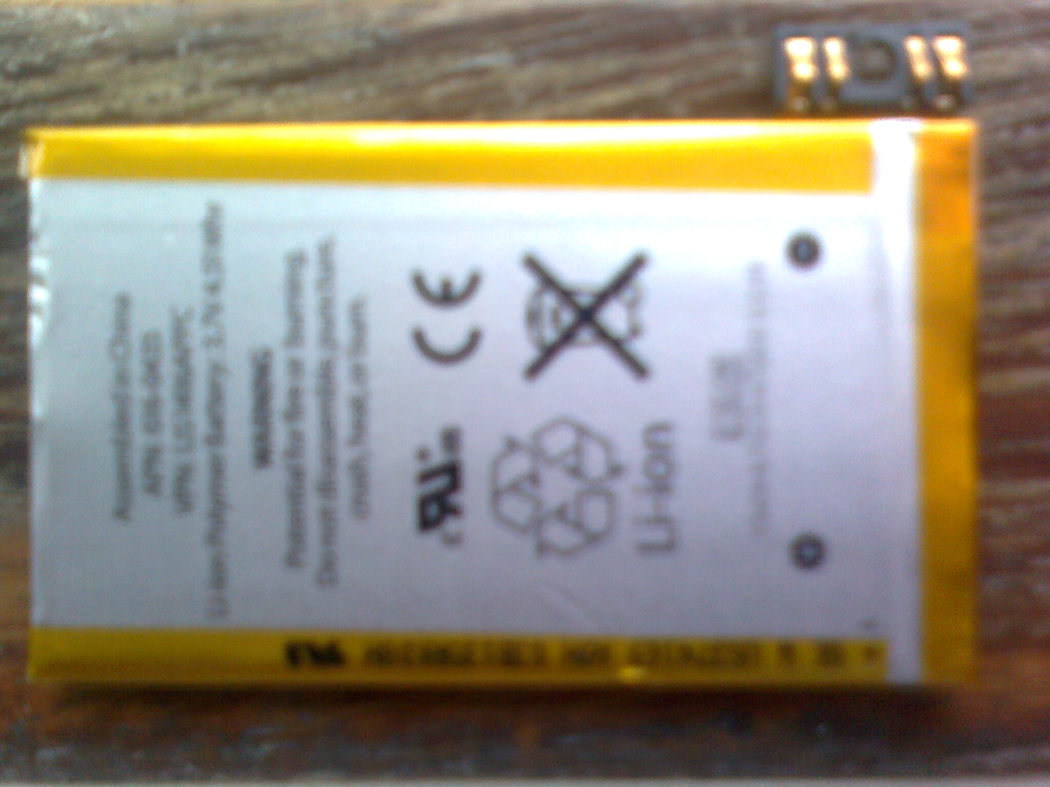

Wellington Maciel™ Postado Março 7, 2011 Postado Março 7, 2011 Ok. Sabe se mesmo em Recovery ele carrega? Deixei a noite toda carregando, mas ele não indicava nada... Meu, você está me ajundando pacas.... Já peguei vários na Assistência quando esgotam a carga da bateria tem que abrir o ATC e calibrar a mesma pela Fonte. Mas em todo caso Faça o test e veja se ele conclui normal. Se não obter sucesso terá que abrir o Iphone e carregar bateria usando Fonte estabilizada de 4,2Vts e aguardar até que conclua 100% carga,depois fazer procedimentos citados. Faça os testes e poste resultados positivos. Boa Sorte. Equipe Clan Gsm!!! Citar
Arkanoidblue Postado Março 7, 2011 Postado Março 7, 2011 Já peguei vários na Assistência quando esgotam a carga da bateria tem que abrir o ATC e calibrar a mesma pela Fonte. Mas em todo caso Faça o test e veja se ele conclui normal. Se não obter sucesso terá que abrir o Iphone e carregar bateria usando Fonte estabilizada de 4,2Vts e aguardar até que conclua 100% carga,depois fazer procedimentos citados. Faça os testes e poste resultados positivos. Boa Sorte. Equipe Clan Gsm!!! Uma dica, para nao ter que abrir mais o iphone. Conecte ele num carregador de parede ( USB do PC nao serve). Quando indicar a tela de carga, aperte HOME SCREEN + POWER. até que ele desligue por completo. Deixe ele conectado no carregador por 40 minutos. ( dependendo do aparelho, ele vai iniciar sozinho) Pronto ja era. Essa dica eu recebi da propria apple. Pedi ajuda para eles e eles me orientaram a proceder dessa maneira. Citar
Leonardomoreno Postado Março 8, 2011 Postado Março 8, 2011 Uma dica, para nao ter que abrir mais o iphone. Conecte ele num carregador de parede ( USB do PC nao serve). Quando indicar a tela de carga, aperte HOME SCREEN + POWER. até que ele desligue por completo. Deixe ele conectado no carregador por 40 minutos. ( dependendo do aparelho, ele vai iniciar sozinho) Pronto ja era. Essa dica eu recebi da propria apple. Pedi ajuda para eles e eles me orientaram a proceder dessa maneira. Tentei desta forma e não deu. Vou tentar carregar direto pela bateria mesmo. Alguem sabe dizer qual a polaridade (vide foto anexo)? Citar
Wellington Maciel™ Postado Março 8, 2011 Postado Março 8, 2011 Tentei desta forma e não deu. Vou tentar carregar direto pela bateria mesmo. Alguem sabe dizer qual a polaridade (vide foto anexo)? Tente fazer assim: Boa Sorte. Citar
