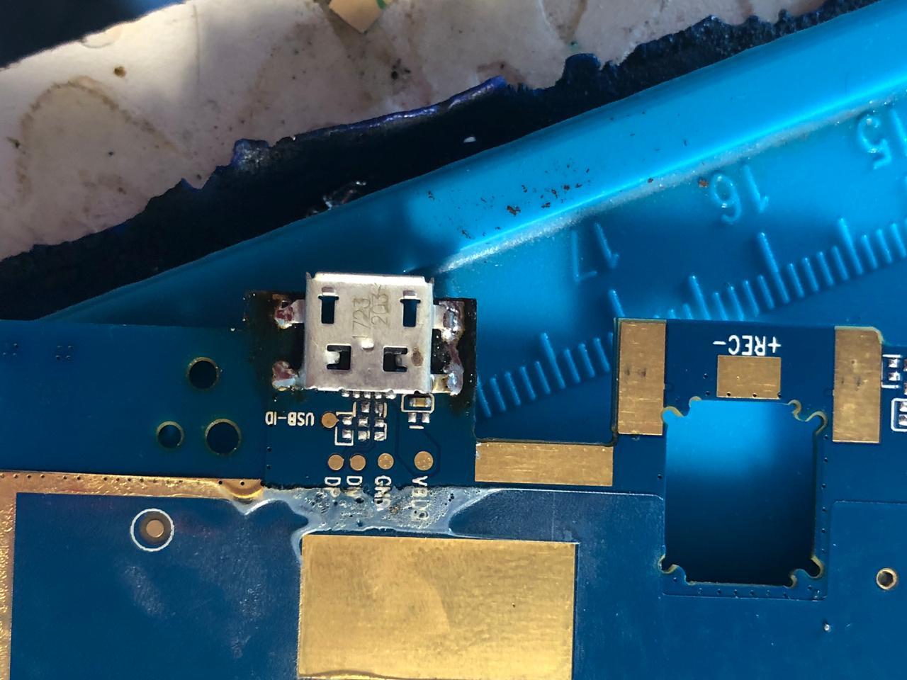

Estou com um tablet Multilaser M7 3g QuadCore que apresentando
carregando no display, ja troquei conector fiz ressolda nos componentes próximos ja tirei o
conector fora e o liguei e o mesmo continua com o mesmo problema!!!
Alguma dica!!??

Boa noite amigo,se puder post uma imagem do outro lado da PCI onde se encontra o conector de carga, assim poderemos lhe informar melhor os componentes a se analizar
20 horas atrás, jsan disse:
tb  estou com mesmo problema ...obs...tem  um  diodo com fuga proximo ao conector
Na maioria dos casos é este diodo o responsável por este defeito de carga falsa,por isto pedimos uma imagem nítida da PCI para melhor ajudar na solução do defeito.este diodo pode ser substituído por outro de outra carcaça,ele serve somente para proteção.

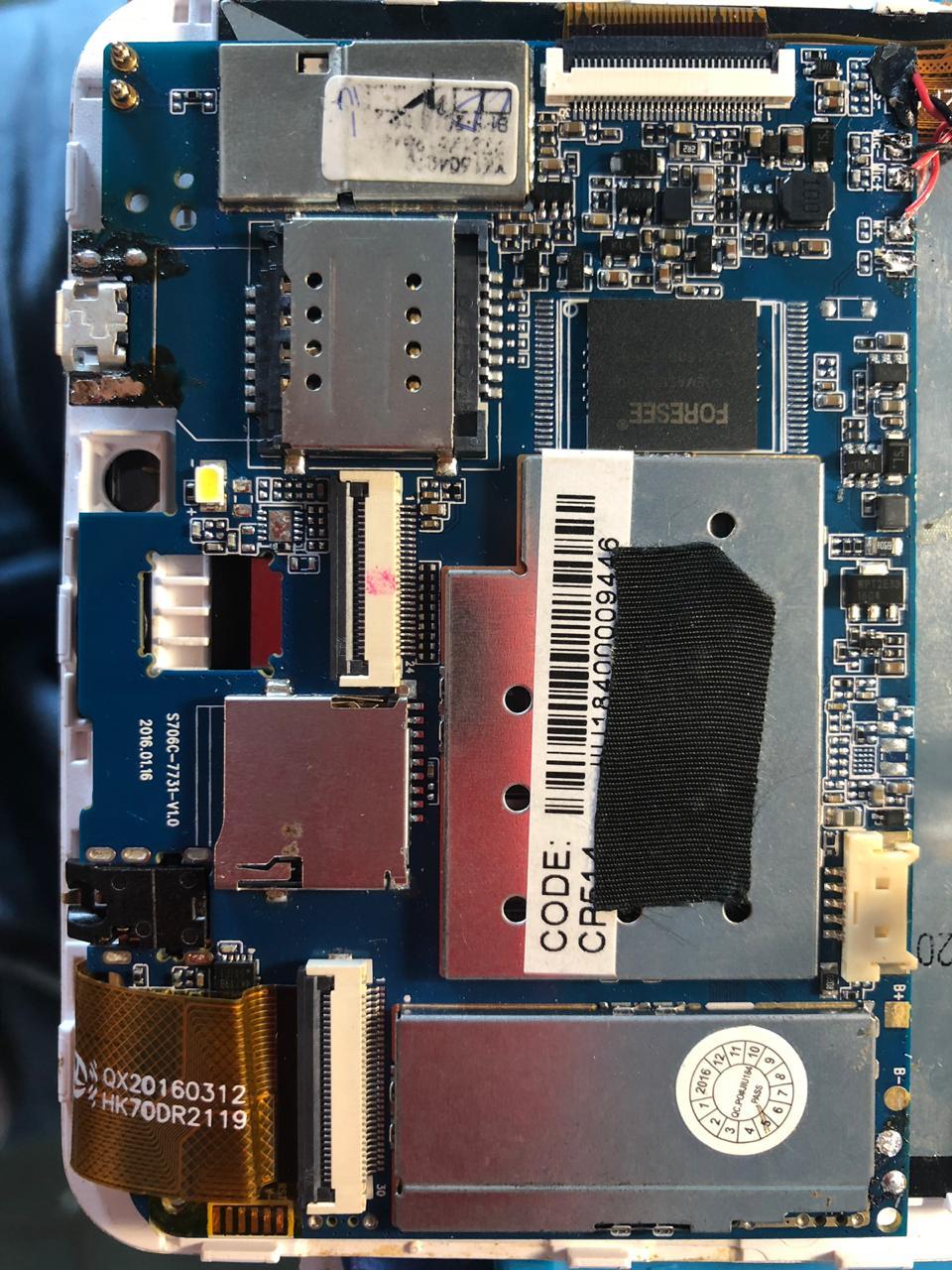

Amigo, postei a foto dos 2 lados da pci, poderia informar qual diodo? removi 2 que tinha bem acima do conector mas o problema persiste, sera que é outro?

Boa tarde. Certo, mas com base na primeira foto postada pelo Renato, ou agora pelo Luizinho03, você não consegue marcar qual deles encontrou o problema? Foi solucionado apenas removendo ou fazendo teste de continuidade com o multímetro?
Amigo o que eu peguei aqui estava localizado na parte de cima como na 2 foto mais parece serem de modelos diferentes ! eu fiz o teste de continuidade e depois o removi e o mesmo ficou 100 %

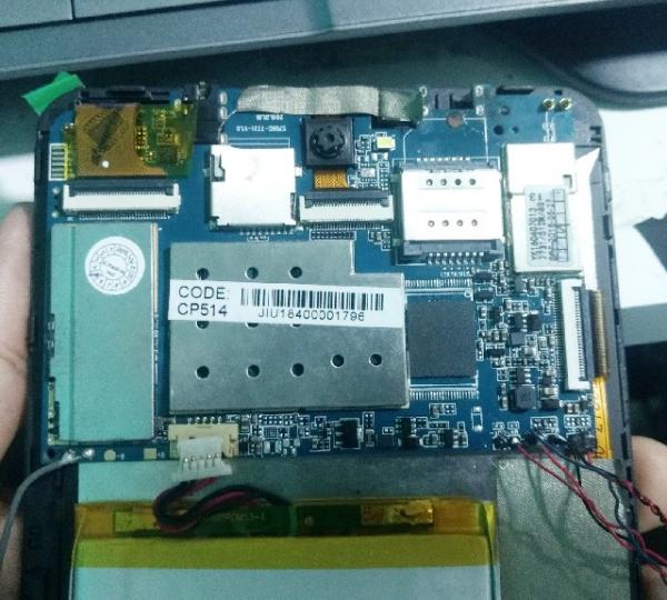

Em 23/09/2019 em 11:36, Erik_15 disse:
fação a remoção do componente que marquei na foto e postem os resultados.
Erik muito obrigado amigo fiz a remoção  desse componente mandado por vc e Deu certo  ,   poderia me dizer como Chegou  na Conclusão  ? Chame la no Watss  79 99869-1706
