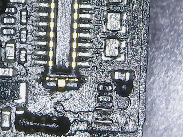

Rodrigo Griggio Postado Abril 30, 2018 Compartilhar Postado Abril 30, 2018 Pessoal, me ajuda ai, apenas troquei o lcd do 5s e agora fica wifi inativo, funciona bluetooth normal, mais o wifi nao sai do INATIVO. Nunca tinha me acontecido isso antes, alguem sabe o que é ou o que pode ser feito? Citar Link para o comentário Compartilhar em outros sites More sharing options...
Ivan kern nunes Postado Maio 1, 2018 Compartilhar Postado Maio 1, 2018 (editado) Boa noite Rodrigo,pode ter danificado as resistências no montar ou desmontar a frontal,veja o jumper das mesmas, créditos Anderson Alves. Editado Maio 1, 2018 por Ivan kern nunes Marcelo Cesar Tomoyosi e Anderson Alves reagiu a isso 2 Citar Link para o comentário Compartilhar em outros sites More sharing options...
Rodrigo Griggio Postado Maio 1, 2018 Autor Compartilhar Postado Maio 1, 2018 38 minutos atrás, Ivan kern nunes disse: Boa noite Rodrigo,pode ter danificado as resistências no montar ou desmontar a frontal,veja o jumper das mesmas, créditos Anderson Alves. Mas a região do wifi fica completamente fora dessa região de conectores. Citar Link para o comentário Compartilhar em outros sites More sharing options...
Ivan kern nunes Postado Maio 1, 2018 Compartilhar Postado Maio 1, 2018 2 minutos atrás, Rodrigo Griggio disse: Mas a região do wifi fica completamente fora dessa região de conectores. Sim,fica em outra região,mais estas bobinas são conectadas a mesma. Já testou para ver se vai resolver ? Anderson Alves reagiu a isso 1 Citar Link para o comentário Compartilhar em outros sites More sharing options...
Rodrigo Griggio Postado Maio 3, 2018 Autor Compartilhar Postado Maio 3, 2018 Em 01/05/2018 em 20:40, Ivan kern nunes disse: Sim,fica em outra região,mais estas bobinas são conectadas a mesma. Já testou para ver se vai resolver ? A foto está meia confusa, as bobinas seriam essas duas feito jumper abaixo? Citar Link para o comentário Compartilhar em outros sites More sharing options...
Ivan kern nunes Postado Maio 3, 2018 Compartilhar Postado Maio 3, 2018 5 horas atrás, Rodrigo Griggio disse: A foto está meia confusa, as bobinas seriam essas duas feito jumper abaixo? Boa noite para você também Sr Rodrigo griggio, isto mesmo,as bobinas são estas duas que foram efetuadas o jumper,teste e post resultado. Anderson Vieira reagiu a isso 1 Citar Link para o comentário Compartilhar em outros sites More sharing options...
Rodrigo Griggio Postado Maio 5, 2018 Autor Compartilhar Postado Maio 5, 2018 Em 03/05/2018 em 20:41, Ivan kern nunes disse: Boa noite para você também Sr Rodrigo griggio, isto mesmo,as bobinas são estas duas que foram efetuadas o jumper,teste e post resultado. Bom dia, conferi aqui, esta tudo perfeito. Tem até a capa proteção dessas bobinas ainda. Não foi danificado nada. Citar Link para o comentário Compartilhar em outros sites More sharing options...
