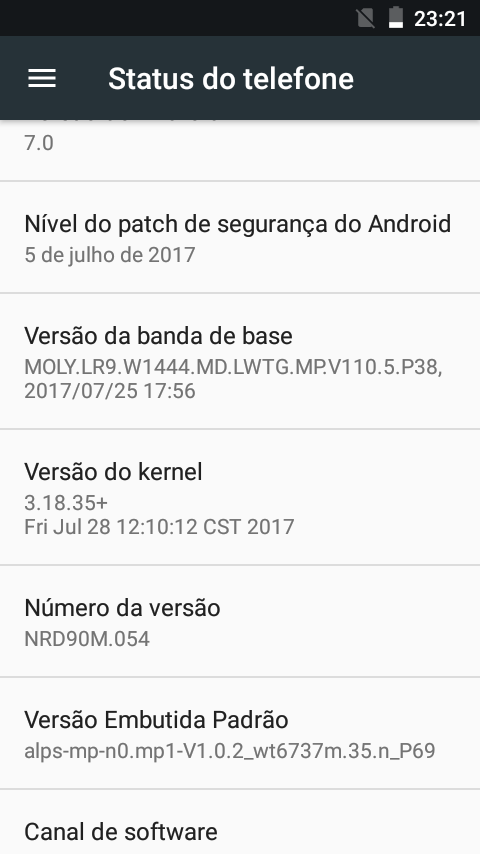

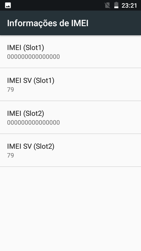

Eduardo Augusto de Ameida Postado Maio 2, 2018 Compartilhar Postado Maio 2, 2018 Ola bom dia estou com um moto c que veio sem ligar foi feita a reinstalação de sistema e precisou ser usado a opção format all + Download e apos isso ele começou a ligar mas agora está com o IMEI zerado. Alguém saberia como reparar isso. obs: tenho somente a octopluspro não tenho outra box. Citar Link para o comentário Compartilhar em outros sites More sharing options...

Eduardo Augusto de Ameida Postado Maio 2, 2018 Autor Compartilhar Postado Maio 2, 2018 Já tentei desse modo mas não deu certo. Ele da sucesso mas o imei continua zerado. Citar Link para o comentário Compartilhar em outros sites More sharing options...
Dαniel Sαntos Postado Maio 2, 2018 Compartilhar Postado Maio 2, 2018 Veja se a Baseband está Null ou Desconhecida, se estiver você provavelmente terá que passar um backup da NVRAM do aparelho. Citar Link para o comentário Compartilhar em outros sites More sharing options...
Eduardo Augusto de Ameida Postado Maio 2, 2018 Autor Compartilhar Postado Maio 2, 2018 Citar Link para o comentário Compartilhar em outros sites More sharing options...
