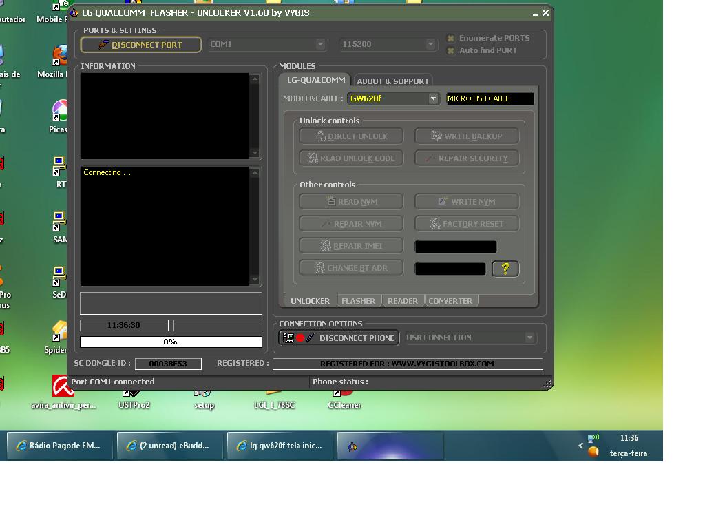

Abra programa vigs com versão LGQ_1_43SC ow superior, Instale os drivers do atc,Connect Port,Connect Phone; Aguarde ate que ele faça a leitura e tente fazer o desbloqueio "DIRECT UNLOCK", pois qdo faz DSB ele ja faz reparo eproom. Desconecte o cabo e veja se deu certo. Se caso continuar o mesmo problema vc tera que aplicar flash no aparelho.
Boa sorte.

amigo ele não reconhece na box pq não consigo colocar ele em boot..
