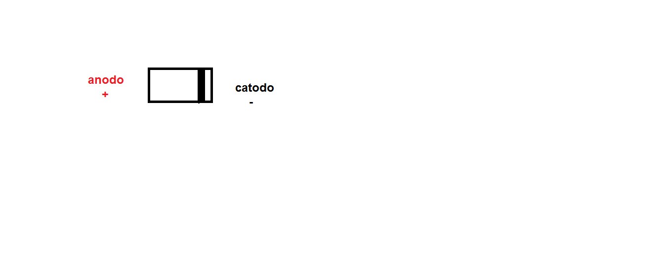

nao foto nao consigo ver,mas vc tem 1 diodo ai proximo ao conector quebrado
talvez vc só consiga carregar o cel....sem funcionar dados
para fazer carregar o negativo( - ) vc faz um jumper para qualquer terra ou carcaça
o positivo ( + ) vc faz um jumper no anodo do diodo.
segue foto abaixo
bom trabalho e post resultados
