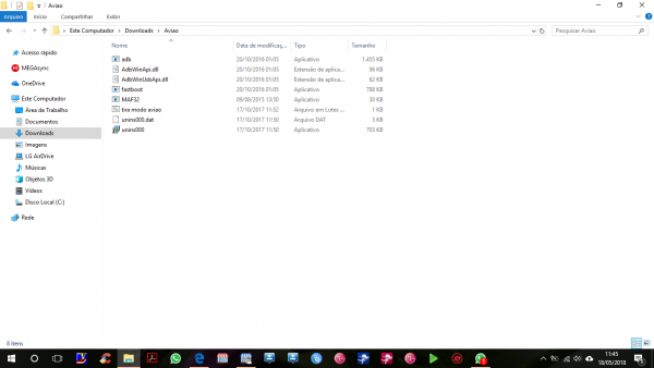

Paulo de Deus Postado Maio 18, 2018 Compartilhar Postado Maio 18, 2018 4 minutos atrás, Afonso Lopes disse: baixar ele ate baixa ,mas ao tentar visualizar mensagem ; o arquivo esta em formato desconhecido ou danificado e ao tentar extarir ; nenhum arquivo encontrado Como disse aqui está normal, segue print: Citar Link para o comentário Compartilhar em outros sites More sharing options...
Jeferson Berto Postado Maio 18, 2018 Compartilhar Postado Maio 18, 2018 34 minutos atrás, Paulo de Deus disse: Como disse aqui está normal, segue print: Também testei aqui e está normal.. Paulo de Deus reagiu a isso 1 Citar Link para o comentário Compartilhar em outros sites More sharing options...
Afonso Lopes Postado Maio 18, 2018 Compartilhar Postado Maio 18, 2018 queria agradecer a disposiçao de todos , só informando que estava tentando descompactar com o winrar, e dava o erro baixei o winzip e o arquivo foi descompactado com sucesso muito obrigado Paulo de Deus reagiu a isso 1 Citar Link para o comentário Compartilhar em outros sites More sharing options...
Paulo de Deus Postado Maio 18, 2018 Compartilhar Postado Maio 18, 2018 31 minutos atrás, Afonso Lopes disse: queria agradecer a disposiçao de todos , só informando que estava tentando descompactar com o winrar, e dava o erro baixei o winzip e o arquivo foi descompactado com sucesso muito obrigado Que bom que deu certo. Obrigado pelo retorno Afonso Lopes reagiu a isso 1 Citar Link para o comentário Compartilhar em outros sites More sharing options...
