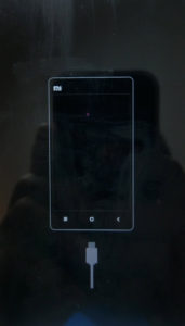

Adeilton Matias Postado Maio 9, 2018 Postado Maio 9, 2018 Muito bom dia prezados senhores ! Chegou a minha assistência um aparelho Xiaomi (modelo 2016102, creio um Qualcomm Global não MTK) para desbloqueio. inicialmente procurei fazer o hard reset via combinações de botões pois cliente lembra a conta, não lembra senha de desbloqueio, mas e ai que parei. aparentemente com as ultimas atualizações o aparelho não possue mais reset manual via recovery e não existe combinação de botões que faça esse menu de reset aparecer neste aparelho ... somente a imagem que pede para conectá-lo ao software de PC, MiPCSuite. Ok massss ... nenhuma de minhas maquinas consegue comunicação com esse aparelho usando este software ... tudo que consigo fazer e ligar ele em modo fastboot (power + Vol-) e identifica-lo na Box Uni Android o modelo. Hard Reset ou qual quer outro procedimento a Box falha ... Pergunto aos especialistas em Xiaomi, como reseto esse camarada ??? Desde já grato a todos pela atenção. Citar

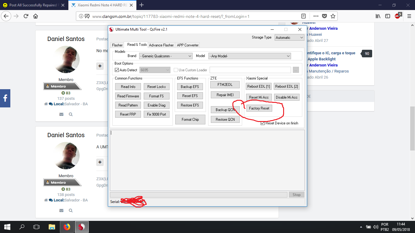

Dαniel Sαntos Postado Maio 9, 2018 Postado Maio 9, 2018 No modo Sideload da para fazer o Factory RESET usando o Uni Android Tool ou a Falcon A UMT também faz Adeilton Matias reagiu a isso 1 Citar
Dαniel Sαntos Postado Maio 9, 2018 Postado Maio 9, 2018 Essa opção com o aparelho no modo Sideload Adeilton Matias reagiu a isso 1 Citar
Adeilton Matias Postado Maio 9, 2018 Autor Postado Maio 9, 2018 23 minutos atrás, Dαniel Sαntos disse: No modo Sideload da para fazer o Factory RESET usando o Uni Android Tool ou a Falcon A UMT também faz como mesmo aplico o comando desse modo ? Citar
Dαniel Sαntos Postado Maio 9, 2018 Postado Maio 9, 2018 Com o aparelho nesse modo é só da o comando Adeilton Matias reagiu a isso 1 Citar
