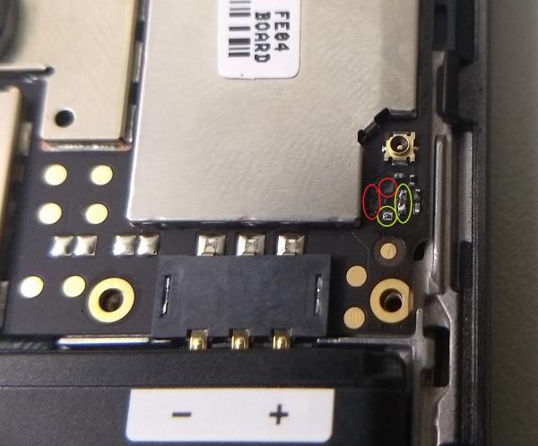

Estou começando a fazer manutenções e fui trocar a tela de um Moto G4 Play, mas ao desconectar a antena da placa (procedimento desnecessário), o conector saiu da placa rompendo 2 trilhas e agora o aparelho está sem sinal de operadora.
Tentei soldar a antena removendo a ponta e ligando nos 2 terminais que restaram (circulados em amarelo na foto), mas não adiantou.
Alguém poderia me orientar explicando o que posso fazer para corrigir o problema? Segue a foto da placa:

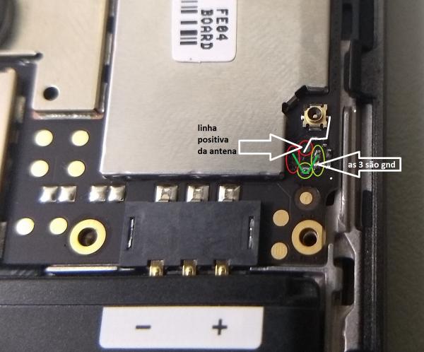

5 horas atrás, Cleyton Moreira disse:
tente isso
Obrigado pelo retorno. Estou com dificuldades em achar uma área para soldar o positivo da antena. Posso remover o conector de cima e soldar nessa lateral direita?

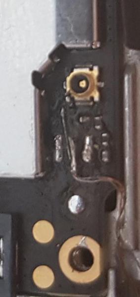

  1. Tenho um caso parecido, rompeu a trilha do positivo na hora de tirar o cabo (Então reconhece o chip, mais não pega rede)... Alguém tem uma sugestão para esse procedimento???
Estou com um esse moto g4 play que arrancaram a antena e a trila de cima! Alguém pode me dizer como faço o jumper, pois ja tentei de varias formas e no maximo que conseguir foi, da 2 pontos de sinal, porém quando vai fazer ligação cai todos os pontos e não completa a ligação.
