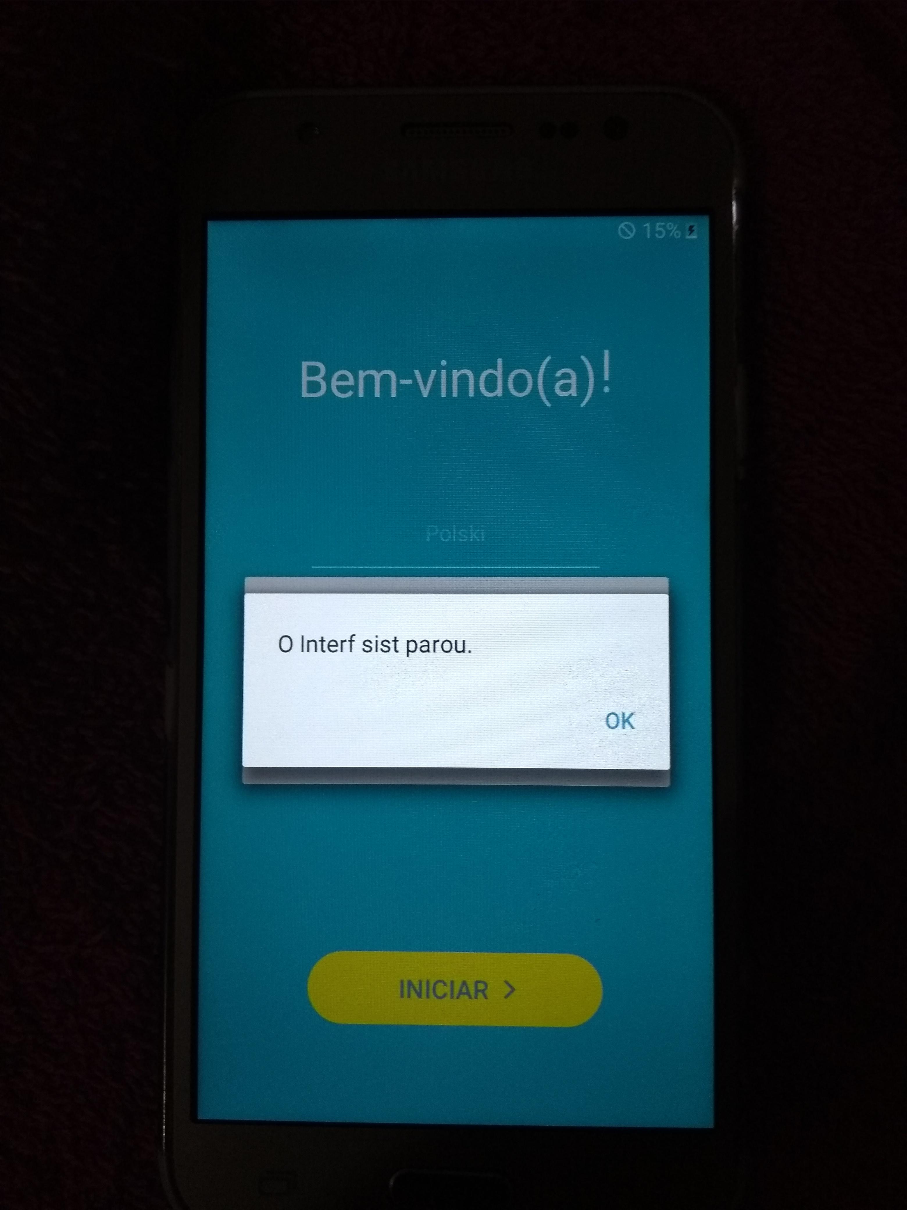

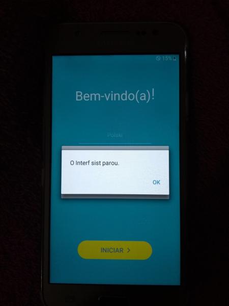

Alexandra Dourado Postado Maio 15, 2018 Compartilhar Postado Maio 15, 2018 Estou com um j500m que já instalei várias ROMs e continua com o mesmo problema , galeria parou , Google payservices parou entre outros , não sei mais o que fazer , e esse arcano está com o bloqueio de conta Google. Citar Link para o comentário Compartilhar em outros sites More sharing options...
ArcanjoO Postado Maio 15, 2018 Compartilhar Postado Maio 15, 2018 efetuou um hard reset após instalar a ROM? Citar Link para o comentário Compartilhar em outros sites More sharing options...
Alexandra Dourado Postado Maio 15, 2018 Autor Compartilhar Postado Maio 15, 2018 Agora, ArcanjoO disse: efetuou um hard reset após instalar a ROM? Sim já fiz isso ,mais continua no mesmo Citar Link para o comentário Compartilhar em outros sites More sharing options...
ArcanjoO Postado Maio 15, 2018 Compartilhar Postado Maio 15, 2018 Retire antes a conta Google. Exclua ela do aparelho para refazer o software dele. Ele não faz o Hard reset se ele estiver com conta. Citar Link para o comentário Compartilhar em outros sites More sharing options...
Alexandra Dourado Postado Maio 15, 2018 Autor Compartilhar Postado Maio 15, 2018 5 minutos atrás, ArcanjoO disse: Retire antes a conta Google. Exclua ela do aparelho para refazer o software dele. Ele não faz o Hard reset se ele estiver com conta. Como faço pra retirar a conta Google se não tenho acesso as configurações do aparelho? Citar Link para o comentário Compartilhar em outros sites More sharing options...
Claudio Neto Postado Maio 15, 2018 Compartilhar Postado Maio 15, 2018 9 minutos atrás, Alexandra Dourado disse: Como faço pra retirar a conta Google se não tenho acesso as configurações do aparelho? https://www.clansoft.net/dl/index.php?a=downloads&b=file&id=1379 passa essa combination. remove a conta depois passar um stock rom, post resutado Paulo de Deus reagiu a isso 1 Citar Link para o comentário Compartilhar em outros sites More sharing options...
ArcanjoO Postado Maio 15, 2018 Compartilhar Postado Maio 15, 2018 9 minutos atrás, Alexandra Dourado disse: Como faço pra retirar a conta Google se não tenho acesso as configurações do aparelho? colocando a conta nele onde inicia. Citar Link para o comentário Compartilhar em outros sites More sharing options...
Paulo de Deus Postado Maio 15, 2018 Compartilhar Postado Maio 15, 2018 19 minutos atrás, Alexandra Dourado disse: Estou com um j500m que já instalei várias ROMs e continua com o mesmo problema , galeria parou , Google payservices parou entre outros , não sei mais o que fazer , e esse arcano está com o bloqueio de conta Google. Bom dia, acrescentando, instale uma firmware particionada que provavelmente resolvera esse problema. Aqui temos algumas: https://www.clansoft.net/dl/index.php?a=downloads&b=search&in=&keyword=j500m Claudio Neto reagiu a isso 1 Citar Link para o comentário Compartilhar em outros sites More sharing options...
Alexandra Dourado Postado Maio 15, 2018 Autor Compartilhar Postado Maio 15, 2018 10 minutos atrás, Claudio Neto disse: https://www.clansoft.net/dl/index.php?a=downloads&b=file&id=1379 passa essa combination. remove a conta depois passar um stock rom, post resutado Bom , mais essa combinação é via Odin ou box Citar Link para o comentário Compartilhar em outros sites More sharing options...
Claudio Neto Postado Maio 15, 2018 Compartilhar Postado Maio 15, 2018 pode usar via odin, ou pela z3x, pela octoplus tem que covnerter Alexandra Dourado reagiu a isso 1 Citar Link para o comentário Compartilhar em outros sites More sharing options...
Alexandra Dourado Postado Maio 15, 2018 Autor Compartilhar Postado Maio 15, 2018 10 minutos atrás, Paulo de Deus disse: Bom dia, acrescentando, instale uma firmware particionada que provavelmente resolvera esse problema. Aqui temos algumas: https://www.clansoft.net/dl/index.php?a=downloads&b=search&in=&keyword=j500m Essas firmware são via Odin ou box? Citar Link para o comentário Compartilhar em outros sites More sharing options...
Ralyson Christian Postado Maio 15, 2018 Compartilhar Postado Maio 15, 2018 Você pode fazer tanto no Odon, quanto nas boxs. Alexandra Dourado reagiu a isso 1 Citar Link para o comentário Compartilhar em outros sites More sharing options...
Alexandra Dourado Postado Maio 15, 2018 Autor Compartilhar Postado Maio 15, 2018 54 minutos atrás, Claudio Neto disse: pode usar via odin, ou pela z3x, pela octoplus tem que covnerter Olá cheguei até aqui e agora o que faço ? Passo a ROM? Citar Link para o comentário Compartilhar em outros sites More sharing options...
Claudio Neto Postado Maio 15, 2018 Compartilhar Postado Maio 15, 2018 3 minutos atrás, Alexandra Dourado disse: Olá cheguei até aqui e agora o que faço ? Passo a ROM? passou a combination , agora efetua reset frp pela box, depois vai nas configuracoes no aparelho e restaura padroes de fabrica, quando iniciar coloca modo download e passa stock rom citada acima Citar Link para o comentário Compartilhar em outros sites More sharing options...
Alexandra Dourado Postado Maio 15, 2018 Autor Compartilhar Postado Maio 15, 2018 41 minutos atrás, Claudio Neto disse: passou a combination , agora efetua reset frp pela box, depois vai nas configuracoes no aparelho e restaura padroes de fabrica, quando iniciar coloca modo download e passa stock rom citada acima Fiz tudo direitinho conforme o senhor mim explicou , mais continua parando os apps , tirei a conta fiz reset mais continua no mesmo , será bom eu colocar uma ROM particionado? Citar Link para o comentário Compartilhar em outros sites More sharing options...
Claudio Neto Postado Maio 15, 2018 Compartilhar Postado Maio 15, 2018 3 minutos atrás, Alexandra Dourado disse: Fiz tudo direitinho conforme o senhor mim explicou , mais continua parando os apps , tirei a conta fiz reset mais continua no mesmo , será bom eu colocar uma ROM particionado? teste com uma rom particionada, teste com versao 5.1 e 6.0 Anderson Vieira reagiu a isso 1 Citar Link para o comentário Compartilhar em outros sites More sharing options...
Alexandra Dourado Postado Maio 16, 2018 Autor Compartilhar Postado Maio 16, 2018 Obrigado a todos pela enorme ajudar , graças a Deus e aos amigos do Clan tudo deu certo. Então tópico encerrado. Paulo de Deus e Claudio Neto reagiu a isso 2 Citar Link para o comentário Compartilhar em outros sites More sharing options...
Paulo de Deus Postado Maio 16, 2018 Compartilhar Postado Maio 16, 2018 8 minutos atrás, Alexandra Dourado disse: Obrigado a todos pela enorme ajudar , graças a Deus e aos amigos do Clan tudo deu certo. Então tópico encerrado. Que bom que deu certo. Obrigado pelo Retorno. Lembre de agradecer usando o botão curtir no canto inferior direito com ícone de coração. Tópico será marcado como Resolvido Alexandra Dourado reagiu a isso 1 Citar Link para o comentário Compartilhar em outros sites More sharing options...
