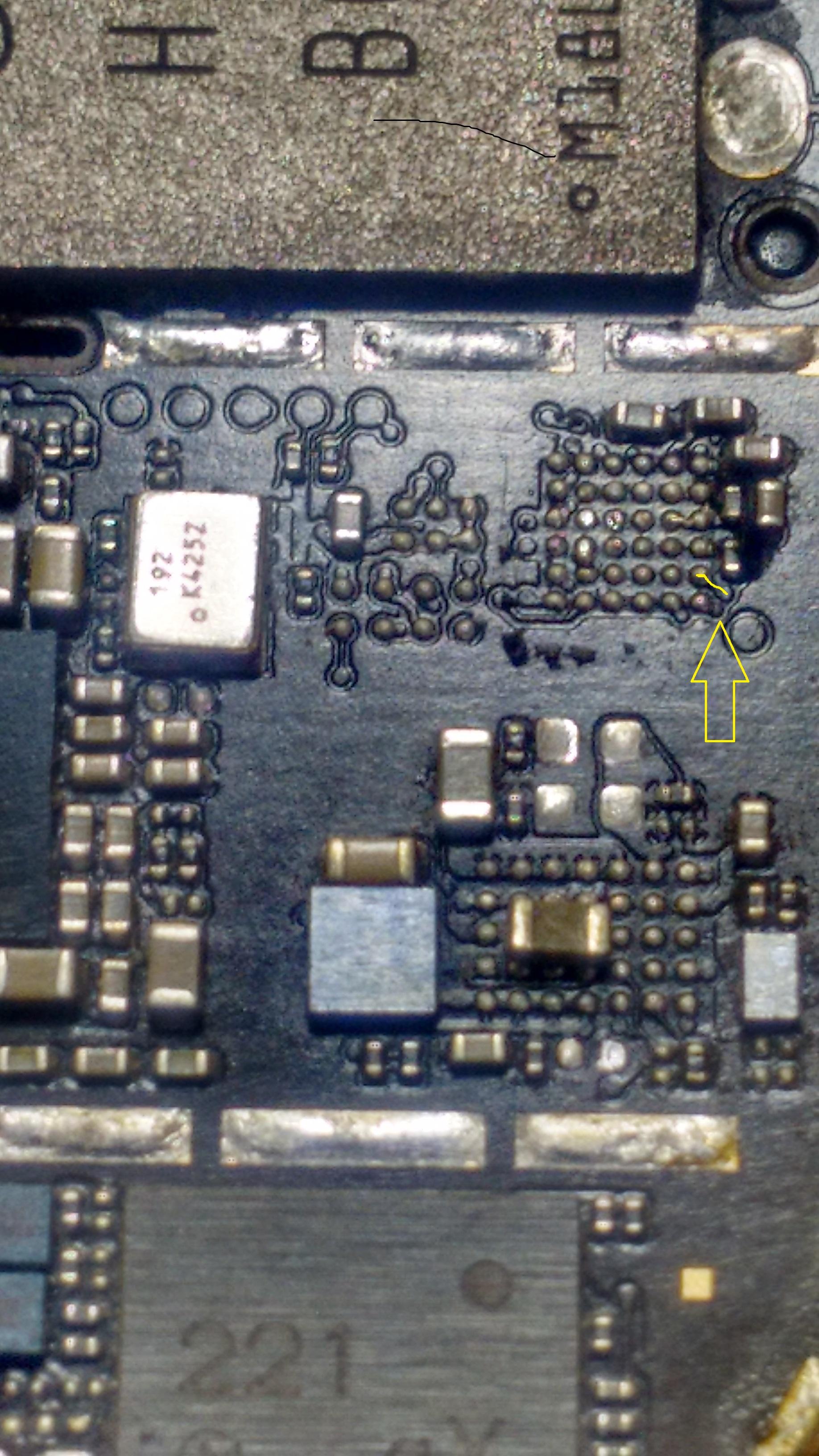

pandaosjc Postado Maio 17, 2018 Compartilhar Postado Maio 17, 2018 Bom dia amigos Estou com um iphone 6 em bancada onde o mesmo não carrega, fizemos a ressolda do u2 porem continuou sem carregar, então resolvi remover o componente onde uma trilha do CI esta danificada e outra trilha de um capacitor tbm. Em anexo as imagens Citar Link para o comentário Compartilhar em outros sites More sharing options...
Ary Braga Postado Maio 17, 2018 Compartilhar Postado Maio 17, 2018 No seu caso precisa ver se este ponto onde arrancou a trilha é só GND ou faz alguma comunicação importante, isso é facilmente visto pelo programa ZXW, custa em media 500 ele, tem uma alternativa mais barata, que não é igual a ele, mas quebra um bom galho, https://www.clansoft.net/dl/index.php?a=downloads&b=file&id=3049 Precisa deste tipo de programa para identificar o condensador arrancado ai também. Reginaldo almeida reagiu a isso 1 Citar Link para o comentário Compartilhar em outros sites More sharing options...
Cleyton Moreira Postado Maio 17, 2018 Compartilhar Postado Maio 17, 2018 so reforçando o nosso amigo Ari Braga se tiver um bom microscopio, raspe um ponto que tem ao lado e faça um jump refazendo essa trilha Reginaldo almeida reagiu a isso 1 Citar Link para o comentário Compartilhar em outros sites More sharing options...
