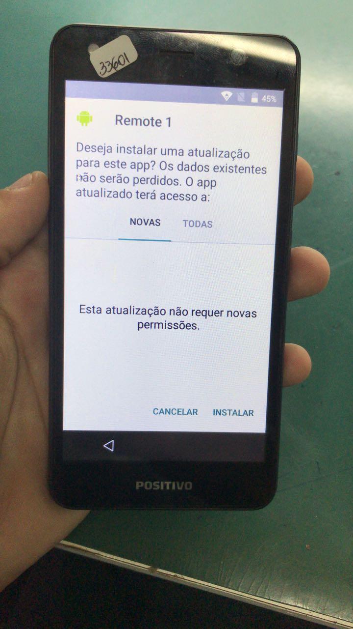

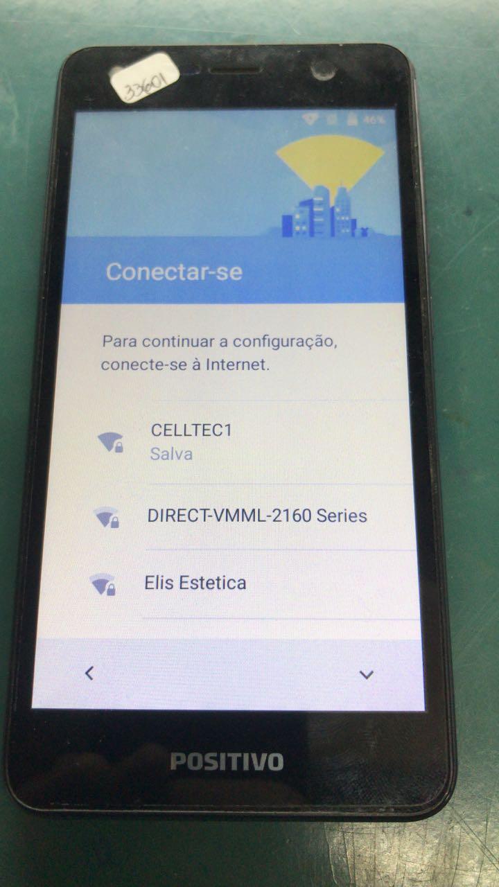

Edvaldo Martins Postado Maio 18, 2018 Compartilhar Postado Maio 18, 2018 (editado) Bom dia, estou com um positivo Twist Metal (S530) não encontro nenhum método de remover a conta google do mesmo, pelo talkback consigo entrar na internet ( não no Chrome) já tentei pelo Bypass e da erro ao instalar, encontrei esse app no site do Diário Técnico (segue a foto) porém não sei usá-lo, alguém ja fez algo do tipo que possa me ajudar ? Editado Maio 18, 2018 por Reginaldo almeida Reginaldo almeida reagiu a isso 1 Link para o comentário Compartilhar em outros sites More sharing options...
