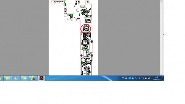

guialves Postado Maio 19, 2018 Compartilhar Postado Maio 19, 2018 (editado) bom dia estou com u m j7 prime q caiu na agua e parou todo sistema de audio ja fiz banho na placa tbm tentei resoldar mas nao adiantou a troquei a campainha e o alto falante tbm e ficou mesma coisa alguem ja pegou esse defeitou e conseguiu resolver obrigado Editado Maio 19, 2018 por Cristiano de Moraes Seja específico no título, relatando resumidamente seu problema. Citar Link para o comentário Compartilhar em outros sites More sharing options...

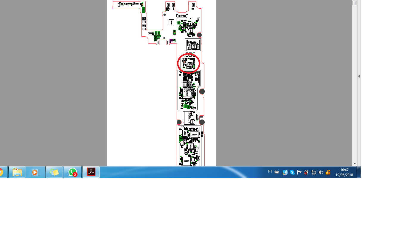

Andre Bordonalli Postado Maio 19, 2018 Compartilhar Postado Maio 19, 2018 bom dia amigo retire a blindagem q marquei na foto e veja se nao tem pontos de oxidaçao e ressolde ali bom trabalho Guilherme Alcântara reagiu a isso 1 Citar Link para o comentário Compartilhar em outros sites More sharing options...
