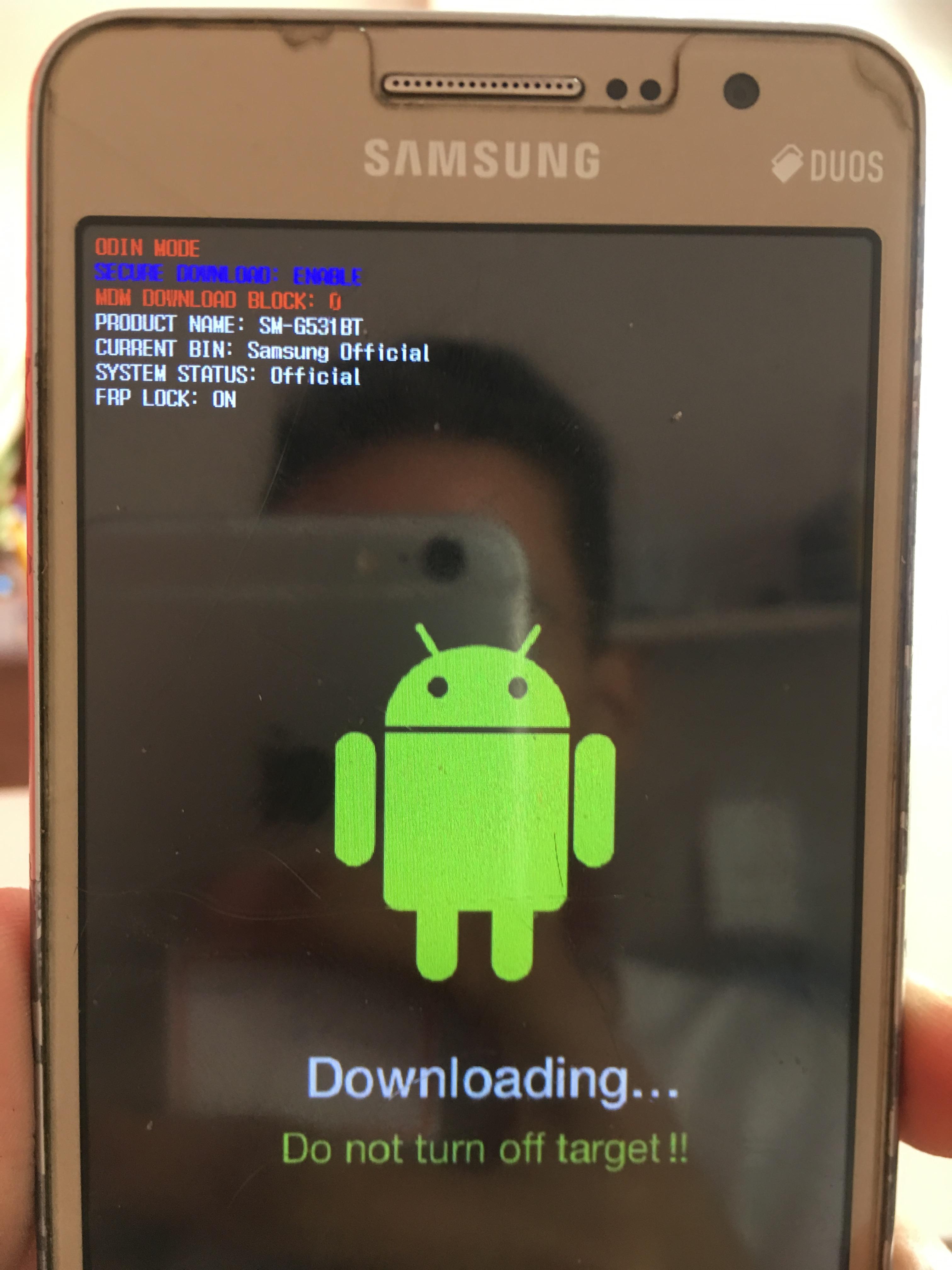

Gabriel Henrique Gonçalves Postado Maio 22, 2018 Compartilhar Postado Maio 22, 2018 Bom amigos, to com um G531BT que chegou na assistencia travado na logo da samsung, o problema é que ele não aceita a rom, da FAIL no ODIN, e não da certo pela box, alguém pode dar uma dica? Deem uma olhada no que aparece na tela: ODIN MODE SECURE DOWNLOAD: ENABLE MOM DOWNLOAD BLOCK: 0 PRODUCT NAME: SM-G531BT CURRENT BIN: SAMSUNG OFFICIAL SYSTEM STATUS: OFFICIAL FRP LOCK: ON Citar Link para o comentário Compartilhar em outros sites More sharing options...

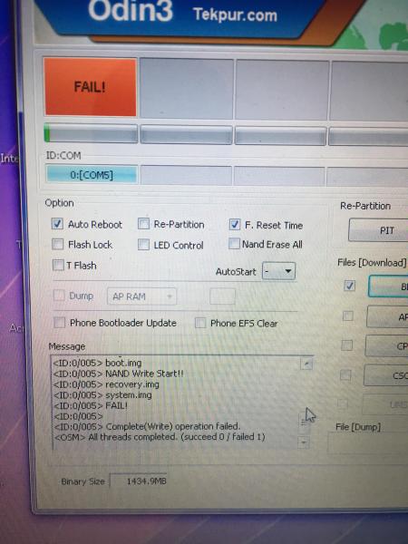

carmoua Postado Maio 22, 2018 Compartilhar Postado Maio 22, 2018 tente com uma room mais recente,tire print do erro no odin para podermos ajuda-lo melhor. Citar Link para o comentário Compartilhar em outros sites More sharing options...
Gabriel Henrique Gonçalves Postado Maio 22, 2018 Autor Compartilhar Postado Maio 22, 2018 15 minutos atrás, carmoua disse: tente com uma room mais recente,tire print do erro no odin para podermos ajuda-lo melhor. Citar Link para o comentário Compartilhar em outros sites More sharing options...
rhicardho-inforcell Postado Maio 22, 2018 Compartilhar Postado Maio 22, 2018 ja tentou com outra rom com kerel diferente e android também ??? (muitas das vezes isso ocorre pela compartibilidade do sistema!!! Citar Link para o comentário Compartilhar em outros sites More sharing options...
gilson.gj Postado Maio 23, 2018 Compartilhar Postado Maio 23, 2018 Em qual site você esta baixando a rom? Citar Link para o comentário Compartilhar em outros sites More sharing options...
Andre Bordonalli Postado Maio 23, 2018 Compartilhar Postado Maio 23, 2018 bom dia senhores @Gabriel Henrique Gonçalves muitas vezes falha de rom pode ser hardware ressolde a power manager e tenta passar novamente bom trabalho e post resultados Cleyton Moreira reagiu a isso 1 Citar Link para o comentário Compartilhar em outros sites More sharing options...
Emerson Tunu Postado Maio 23, 2018 Compartilhar Postado Maio 23, 2018 use o samfirm para baixar a rom mais recente particionada em 4 partes, se ainda estiver dando erro tente a ressolda como o amigo acima disse Citar Link para o comentário Compartilhar em outros sites More sharing options...
Gabriel Henrique Gonçalves Postado Maio 23, 2018 Autor Compartilhar Postado Maio 23, 2018 2 horas atrás, Emerson Tunu disse: use o samfirm para baixar a rom mais recente particionada em 4 partes, se ainda estiver dando erro tente a ressolda como o amigo acima disse Boa tarde amigo, passar todas as 4 partes, ou apenas a cp e csc? Citar Link para o comentário Compartilhar em outros sites More sharing options...
Cleyton Moreira Postado Junho 28, 2018 Compartilhar Postado Junho 28, 2018 como o nosso amigo andre citou, as vezes o defeito esta na placa, ja peguei casos aqui que software não resolvia tive que resoldar alguns componentes e depois tentar novamente o software pra resolver, se nesse jeito não resolver so por meio de jtag com box ativada pra samsung Citar Link para o comentário Compartilhar em outros sites More sharing options...
