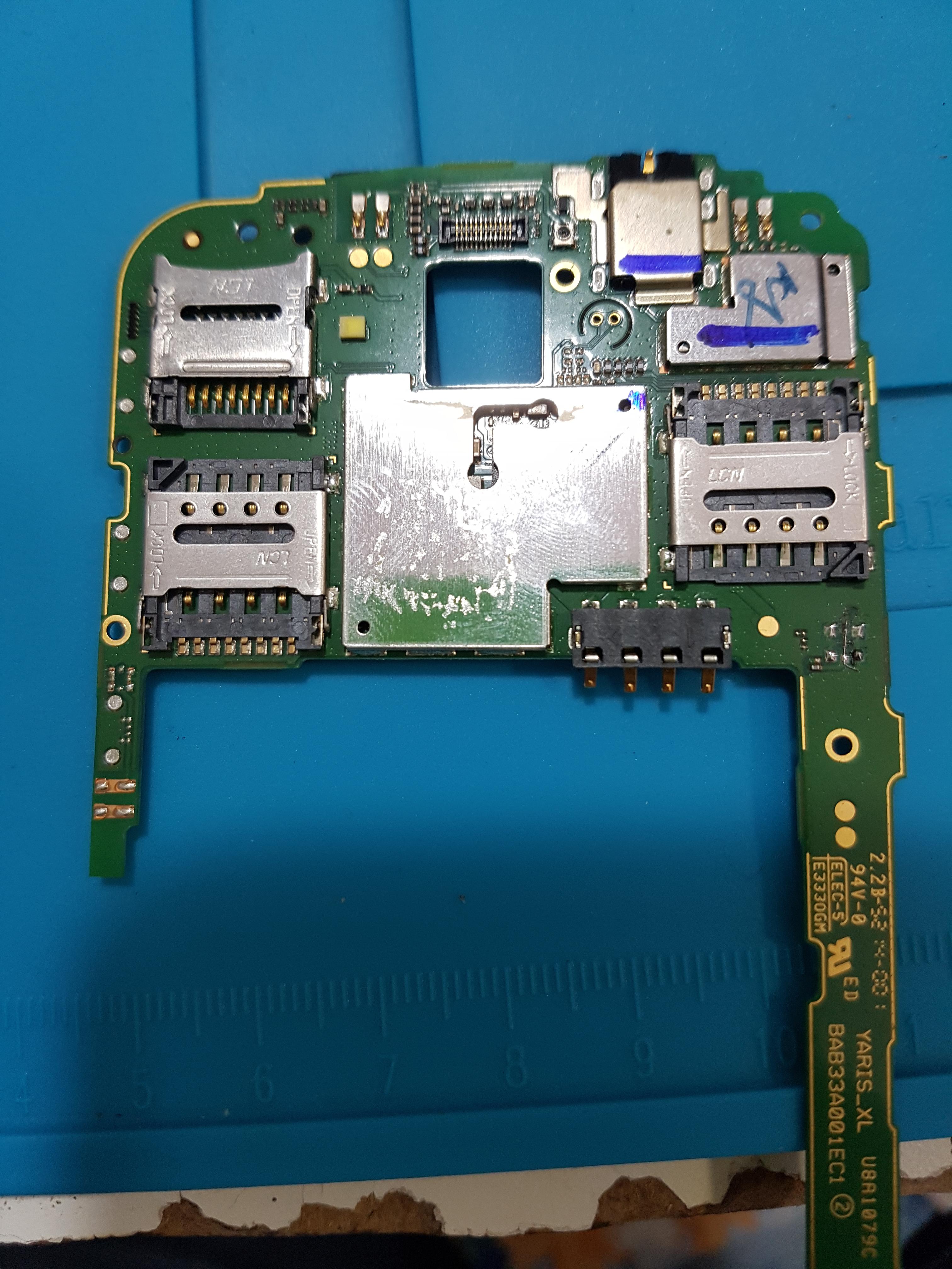

Boa tarde, chegou um alcatel 7040e em minha bancada e não pega sinal de operadora. Não é imei, o sinal fica muito fraco e logo cai. Ja tentei remover o conector dw antena, fazer um jumper mais não resolveu. Alguma sugestão? Não sofreu oxidação.
1 hora atrás, luccas1617 disse:
Boa tarde amigo, faça uma ressolda na PA,veja também se este ATC possui filtro de rede e se tiver ressolda os mesmos.test e post resultado.
28 minutos atrás, luccas1617 disse:
você poderia ser mais especifico? possui o esquema elétrico dele? não consigo identificar esses componentes na placa

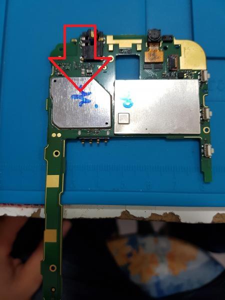

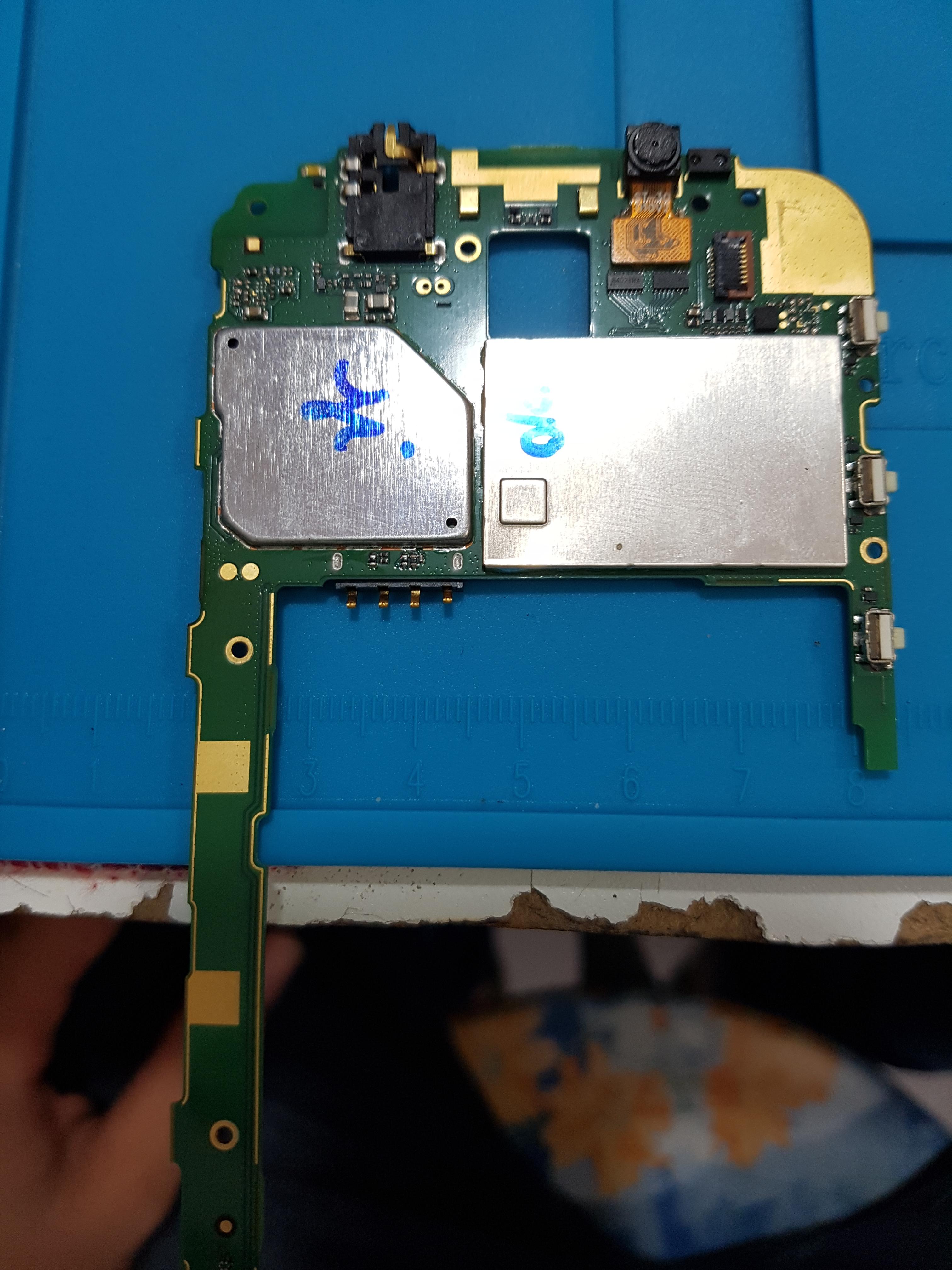

Se possível post uma imagem com boa resolução da PCI, assim poderemos lhe auxiliar na localização da PA.
bom dia amigos,e adicionando a resposta do grande amigo ralyson,sabe onde você fez o jumper da antena,neste local solde um fio fino com um clip estes de papel soldado na ponta,ele vai funcionar como antena,ai monte o celular e teste para ver se vai pegar sinal,continuando do mesmo jeito que antes ai parta para retirar a blindagem,se não me engano a PA fica embaixo desta blindagem abaixo:
