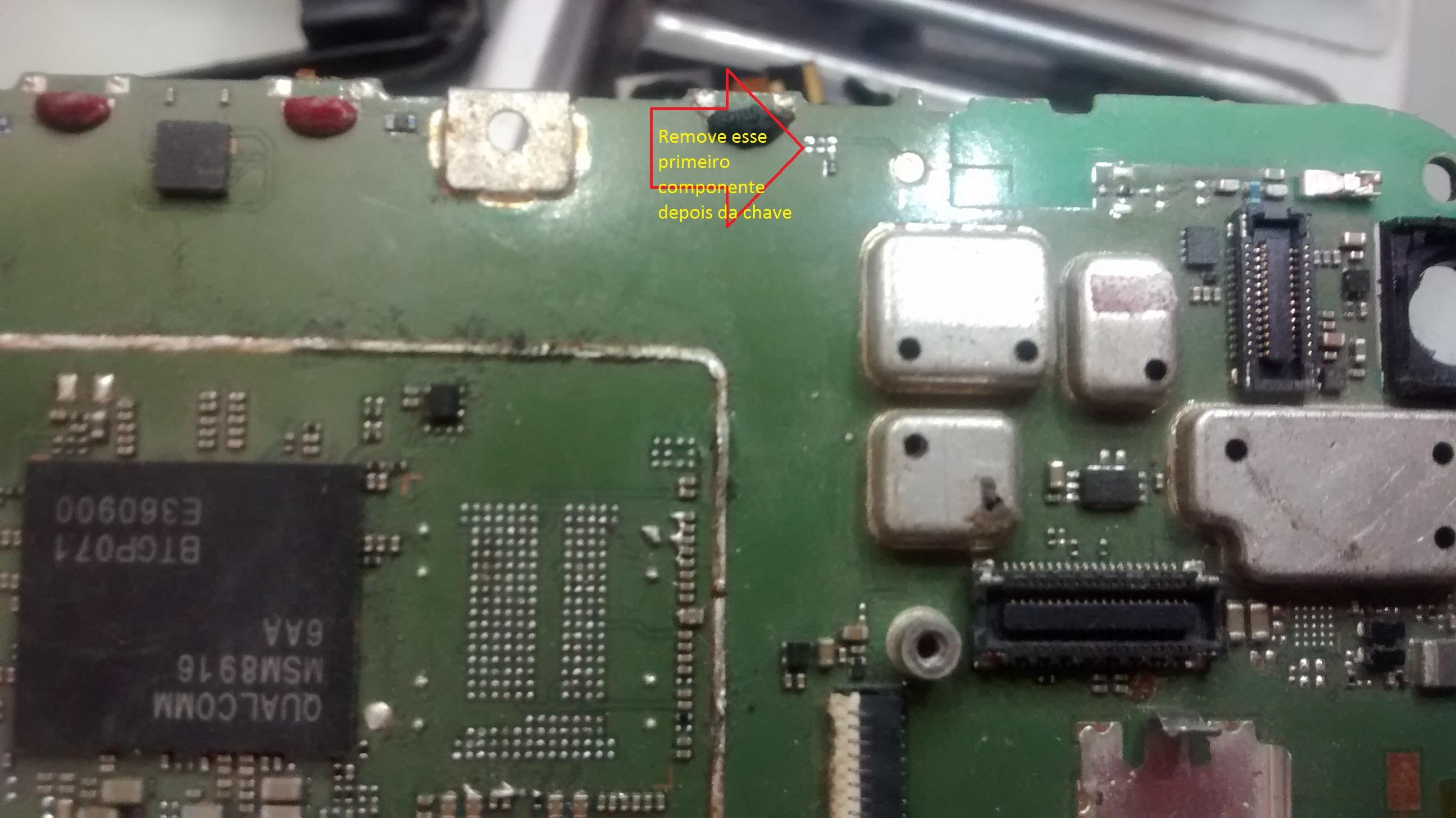

ToninhoSantos Postado Maio 24, 2018 Compartilhar Postado Maio 24, 2018 5 horas atrás, Klevy Santos Costa disse: Boa tarde pessoal, chegou em minha assistência um moto g3 que quando liga aparece a frase desligando e desliga automaticamente, ja troquei bateria e fiz uma flash mais nada resolveu alguém te alguma ideia Remove o capacitor em paralelo com a tecla Power. billdovale reagiu a isso 1 Citar Link para o comentário Compartilhar em outros sites More sharing options...

ToninhoSantos Postado Março 27, 2019 Compartilhar Postado Março 27, 2019 Remove esse componente depois da chave power que provavelmente sanará o problema. Cleyton Moreira e billdovale reagiu a isso 1 1 Citar Link para o comentário Compartilhar em outros sites More sharing options...
Werikis Postado Março 28, 2019 Compartilhar Postado Março 28, 2019 Removi, mais não adiantou, continua na mesma. Citar Link para o comentário Compartilhar em outros sites More sharing options...
